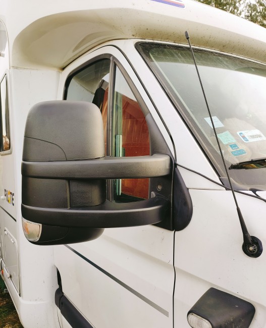

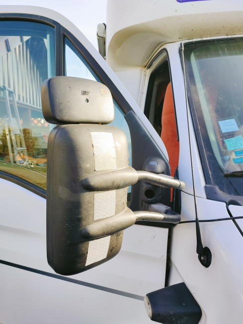

Podejrzałem kiedyś u Kimtopa i ja dzisiaj udoskonaliłem :ok nie wspomnę o 7 stówkach :diabelski_usmiech
było tak..
Było tak..
Plik ściągnięto 4 raz(y) 1,87 MB
Teraz tak..
Plik ściągnięto 4 raz(y) 1,91 MB

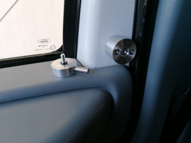

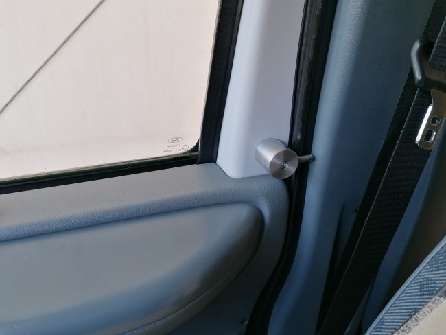

Wczoraj wieczorem zrobiłem i dzisiaj zamontowałem proste w formie blokady drzwi kabiny. Kiedyś w poprzednim kamperku mieliśmy nocne włamanie więc teraz też postanowiłem coś nietypowego zamontować. Blokady są z polakierowanego aluminium, bolec z nierdzewki. Gumowy oring sprawia, że kręcą się z pewnym oporem, regulowanym centralną śrubą.
Wyszło jak na zdjęciach :spoko
Plik ściągnięto 6 raz(y) 935,89 KB
Plik ściągnięto 5 raz(y) 991,03 KB
