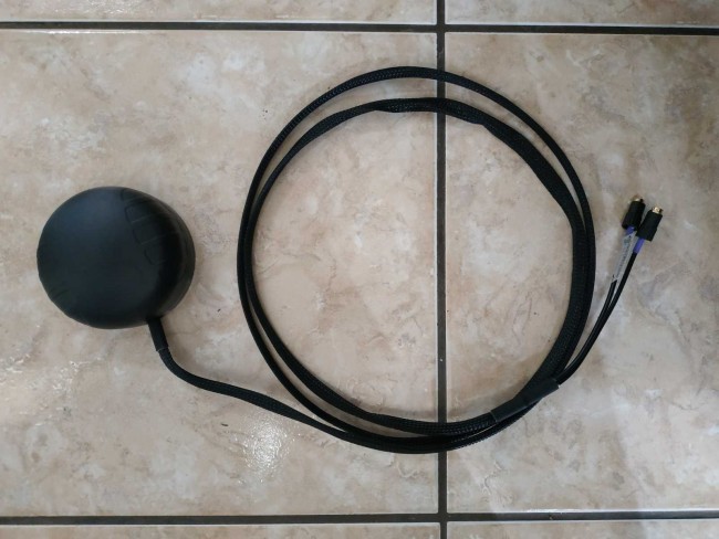

Zamówiłem antenę Poynting PUCK-2. :spoko
Andrzej

andrzej627 napisał/a:
Ile Andrzej to ustrojstwo kosztuje ?
andrzej627
Nazwa załogi: Stylevanek
Dołączył: 20 Lip 2015
Piwa: 351/162
Skąd: Francja
Wysłany: 2022-03-23, 17:25
yamah napisał/a:
64,80€ + koszty przesyłki tutaj.
Wg producenta lepsza, większa i droższa jest antena MIMO-3. Możesz ją na stałe zainstalować na dachu kampera.

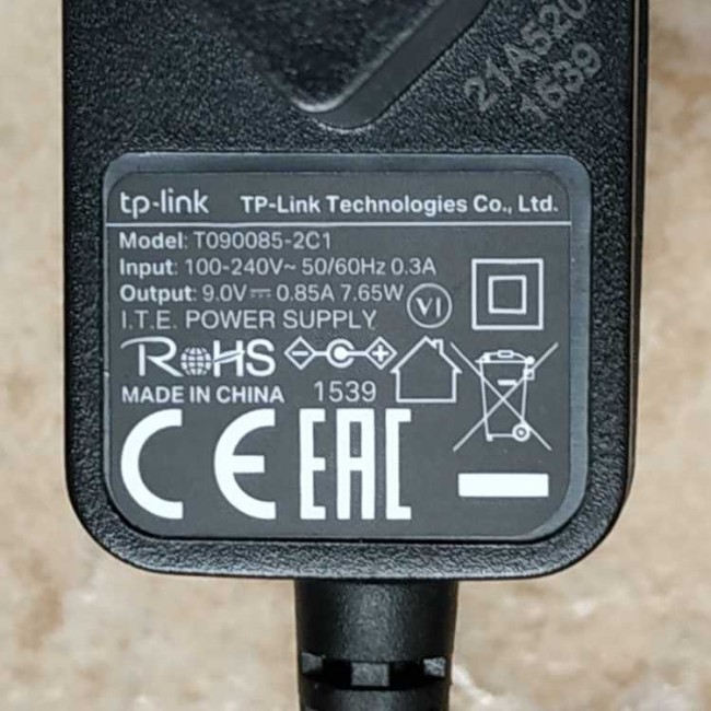

Tematem polepszenia dostępu do Internetu w podróży zajmuję się od niedawna. Wpadłem na pomysł, aby kupić router LTE, do którego, w razie potrzeby, można podłączyć antenę zewnętrzną. Wybrałem TP-Link TL-MR100, do którego zalazłem zasilacz samochodowy VOLTCRAFT SMP-36.
Po skompletowaniu sprzętu będę mógł zacząć testy. :spoko

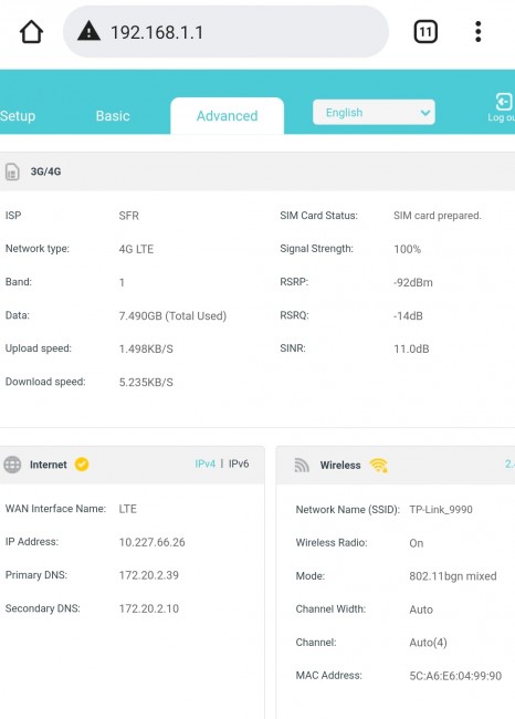

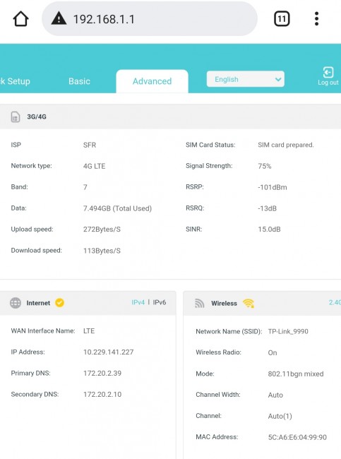

Dziś rano nadeszła przesyłka. :lol:
Pierwsze testy w vanie pokazują wzrost siły sygnału z anteną na dachu podłączoną do routera - SRRP wzrósł z -101 do -92. Za to RSRQ spadł z -13 do -14 a SINR spadł z 15 do 11. :roll:
Robi ktoś takie pomiary?
Zobaczymy jak będzie to działać w terenie. :spoko
Może okazać się trochę słaby - zrywanie połączenia, lagi itp.
SINR może mieć wartości między +40 dB a -12 dB. Sygnał powyżej +10 dB uznaje się za dobry. Niższa wartość może świadczyć o obciążeniu nadajnika (BTS). Sprawdź to w różnych porach dnia. Pewnie będą różnice.
andrzej627
Piwa: 351/162
Skąd: Francja
Wysłany: 2022-03-31, 18:56
Spax napisał/a:
Router potrzebuje prądu 9V 0,85A.
SMP-36:
Charakterystyka
Regulowane napięcie wyjściowe: 3/4,5/5/6/7,5/9,5/12 V/DC maks. 1,5 A
Chyba da radę. :spoko

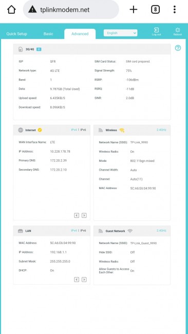

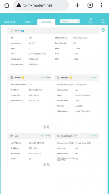

andrzej627
Piwa: 351/162
Skąd: Francja
Wysłany: 2022-05-09, 11:12
Wczoraj stanęliśmy w miejscu takim, że router bez anteny zewnętrznej nie miał zasięgu. Po podłączeniu anteny złapał Internet.
Dzięki antenie mogliśmy zostać na noc w pięknym miejscu.
