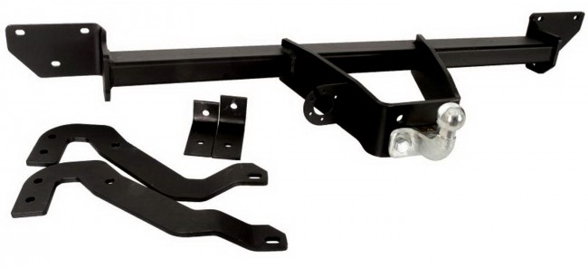

  Wysłany: 2021-11-21, 19:45   Hak holowniczy STF-067
https://e-katalog.intercars.com.pl/#/produkty/3333331814341-STF_067-hak-holowniczy,scr_dItems.html
Hak holowniczy
STF-067
Hak holowniczy przykręcany FIAT DUCATO 04.15-
Obciążenie haka holującego [kg]120
Wartość D [kN]17,1
Zestaw zaczepu przyczepyz przykręcanym połączeniem kulowym
Ciężar holowany [kg]3000
Czas montażu: 2 [godz.]
Typ kuli: E
Dopuszczalny nacisk na kulę haka S: 120 [kg]
Nacisk na oś holowanej przyczepy R: 3000 [kg]
Połączenie kulowe: przykręcany
Typ wiązki elektrycznej: WUD-05
Homologacja europejska: Tak
Demontaż zderzaka: Nie
Uciąg D: 17,1 [kN]
Docięcie zderzaka: Nie
Haki holownicze z odkręcaną kulą, polskiej firmy STEINHOF, cieszą się zasłużoną renomą wśród kierowców. Dzięki solidnym mocowaniom śrubowym, pozwalają na bezpieczne holowanie przyczepy. Kula haka mocowana jest do korpusu za pomocą śrub, dzięki czemu można ją w łatwy sposób zdemontować.
Produkty STEINHOF są estetyczne w wyglądzie i spójne z tylną linią nadwozia. Wykonywane są w wielu wariantach wymiarowych, przystosowanych do większości popularnych pojazdów. Posiadają aktualne świadectwo homologacji e4 wydane przez Ministerstwo Transportu uprawniające do eksploatacji we wszystkich krajach Unii Europejskiej.
Produkty firmy STEINHOF są testowane w nowoczesnych laboratoriach, gdzie poddawane są rygorystycznym testom zmęczeniowym. Wszystkie haki wykonane są z najlepszej polskiej stali i malowane na kolor czarny. Pokrywane są równomierną warstwą specjalnie skomponowanej farby, tworzącej powłokę antykorozyjną. W każdym zestawie znajdują się wszystkie konieczne do montażu śruby oraz instrukcja. Wiązkę elektryczną należy zamówić oddzielnie.
Prawidłowo zamontowany hak wymaga adnotacji w dowodzie rejestracyjnym o przejściu badania technicznego.
Cena: 1 100.05 PLN

Skorpion napisał/a:
Czy on jest w jakiś sposób dedykowany ?

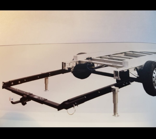

Montowałem/dorabiałem hak u ślusarza, dokupiłem kulę z honologacjją i wtyczkę z kabelkami elektryk wpiął się w układ, diagnosta bez problemu odebrał robotę i wpisał hak w dowód koszt takiej roboty to 700 stówek hak elektryk z wtyczką 200 i koszt przeglądu ceny z 2017roku,
dedykowany hak od np. Saviko to kilka tysięcy bliżej 5 pewnie
W obecnym kamperze jest zamontowany hak Saviko i patrząc na obie konstrukcje bardzo podobnie to wygląda.

Darson napisał/a:
Skorpion napisał/a:
Moim zdaniem tak - do Ducato model od 04.2015

Te haki z oferty allegro są dedykowane do typowych dostawczakow i bez przeróbek które z oryginalnego haka nie wiele zostawiają nie będzie nic, haki do kamperów mają przedłużane podłużnice odpowiadające długości tylnego zwisu zabudowy, jeśli nie zapomnę zrobię przykładowe zdjęcia haka sawiko i konstrukcji haka zamontowanego przez ślusarza. :spoko
Haki o przedłużonej pod ramówce do Kampera
