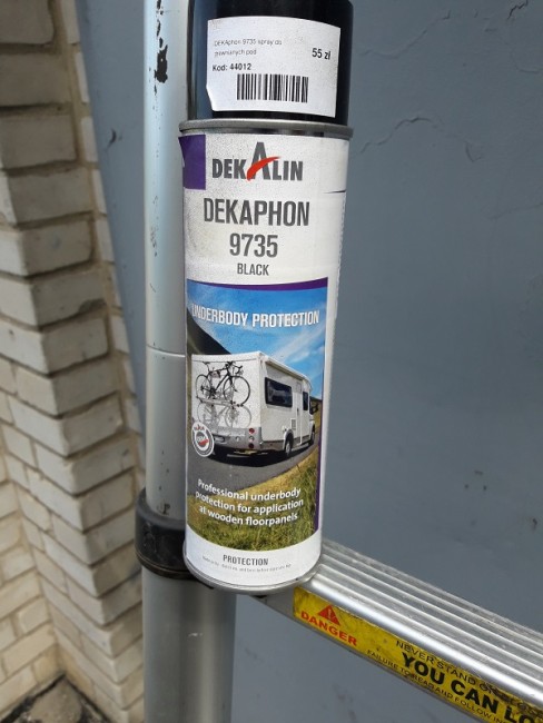

Wysłany: 2021-11-25, 14:55
Jeśli kolor czarny / choć słyszałem ,że sprzedają też w innych kolorach / Ci nie przeszkadza to ja zabezpieczałem tym :
Plik ściągnięto 1 raz(y) 168,18 KB
