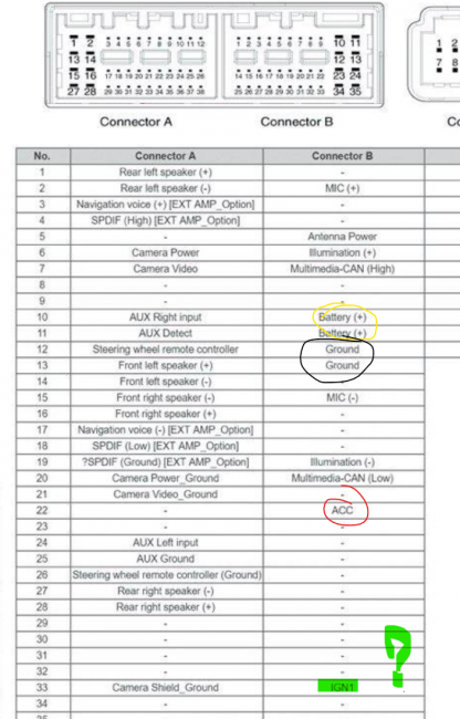

W watku wczesniej jest rozpiska, wlasciwie z Kia, ale wszystko wydaje sie byc to samo. Myślałem że wiem - żółty to staly plus, a w czerwonym pojawia sie po przekreceniu kluczyka, ale teraz widze że tam jest jeszcze jeden IGN na zlaczu 33... i do niego nie podlaczalem... i ciagle wyskakuje mi ostrzezenie o mozliwym rozladowaniu akumulatora... teraz wiem ze to moze dlatego... Voice moze opowie jak podlaczyl, albo Socale, skoro jest po fachu.

ACC to skrót 2 różnych funkcji.
1. Nazywane potocznie PODTRZYMANIE PAMIĘCI/USTAWIEŃ
2. Adaptive Cruise Control, czyli np. dopasowywanie głośności do prędkości a nawet hałasu.
W przypadku pinu B22 trzeba to rozgryźć co konstruktor miał na myśli, ale wystarczy też porównać wiązkę iso, czy czerwony przewód doprowadzony jest do tego pinu.
B33 - IGN ja rozumiem jako Ignition czyli odpalanie, rozruch, zapłon.
Funkcja ta, na przykład zapobiega wyłączaniu się radyjka podczas kręcenia rozrusznikiem i występującym spadku napięcia.
Może też pełnić funkcję kontroli napięcia akumulatora, nie widzi napięcia na tym pinie, więc myśli że aku rozładowany. Tej tezy trzeba się jednak upewnić, moja "fachowość" idzie prosto z głowy.
Jeśli chcesz to sprawdzić, to podaj tam napięcie przez rezystor np 470ohm...1kohm.

Czerwony kabel z kostki iso idzie właśnie do B22.
Sygnal predkosci wg scematu idzie A 38 (vehicle speed)

No to wszystko gra.
A38 nie widać na foto, stąd moja niepewność wobec ACC.

Dzięki za popowiedzi w sprawie zasilania - w ustawieniach jest opcja wyłączania się radyjka na czas kręcenia rozrusznikiem, więc podpięcie IGN ma sens i może rzeczywiście zniknie komunikat.
