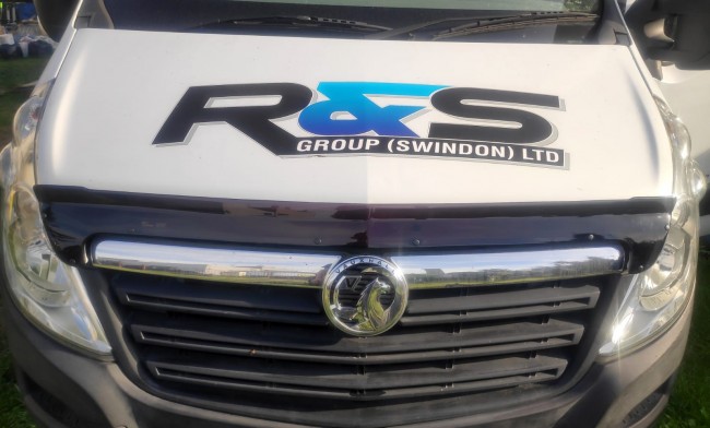

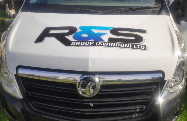

Fajnie fajnie tam musiało wtedy być i cudowna atmosfera. Trochę czasu upłynęło (12lat z tego co widać z wpisów) może warto by było kiedyś to powtórzyć :-P Co do postępów prac to wrzucam fotkę owiewki na przód ( może nic nie da z robakami ) ale za to podniesie spalanie i fajnie wygląda. hahaha :)
