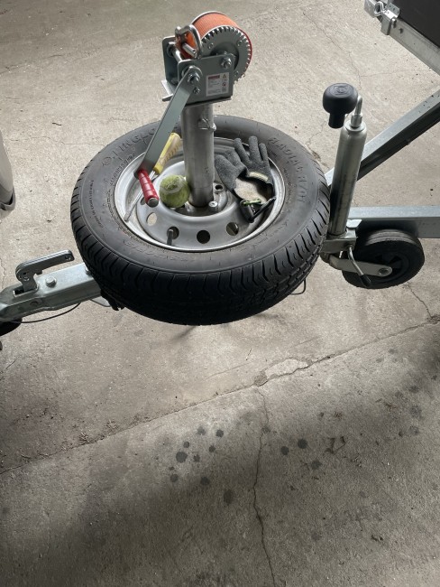

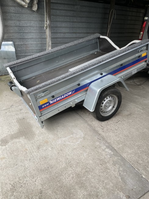

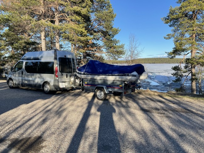

Witaj. Jestem obecnie na Mageroya /Nordkapp/ .Jak widzisz rib jest na zwykłej przyczepie tylko że z uchylną skrzynią. Zamieniam orginalne burty /przód, tył/ na dorobione z grubej sklejki szalunkowej o kształcie dna rib a tylnej duża rolka pod kil. Po podniesieniu skrzyni sam zjeźdza do dołu a na tylnej pawęży riba są kółka kółka transportowe. Do wody na tych kółkach bez slipu po kamieniach. odpowiednie miejsce znalazłem. Pod ribem na przyczepie mnóstwo miejsca na bagaże. Do załadunku na dyszlu wciągarka pasowa od podłodziówki.
