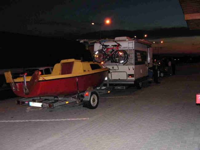

Zał. fotkę sprzed kilku lat.
Ten jacht zrobiłem prawie samodzielnie, a przyczepę w 100% sam.
Jest ocynkowana cała ogniowo w Cynkowni we Wieluniu.

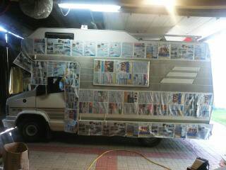

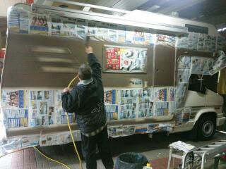

Witam!Dawno tutaj nie byłem zaniedbałem tą stronę.Troszkę znowu ulepszałem mojego kamperka.
Przede wszystkim pozakładałem oświetlenie ledowe, a i bym zapomniał moje pasy brązowo srebrne na kamperze były bardzo wypłowiałe zwłaszcza z jednej strony, postanowiłem to naprawić i razem z lakiernikiem pomalowaliśmy go z trzech stron. ale porobię fotki i nadal będę opisywał co z moim Hymerkiem można jeszcze porobić.
Pozdrawiam Was koledzy.
Plik ściągnięto 5839 raz(y) 18,78 KB
Plik ściągnięto 5839 raz(y) 13,59 KB
Plik ściągnięto 5839 raz(y) 22 KB
Mirek

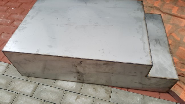

Założyłem zamówiony i wyspawany dodatkowy zbiornik paliwa.
Pojemność ok 83 l.
Cała ta operacja wyniosła mnie ok. 1500zł.
Dużo myślenia i pracy.
Zapomniałem... Przy tych pracach pod spodem autka znów zrobiłem renowację zabezpieczenia podwozia. Parę butelek białego i czarnego bitexu. tych kosztów już nie będę doliczał.
Zresztą cały czas robię przy nim jakieś drobiazgi albo pracę, której później nie pamiętam. Także cyferki które później piszę w TOTAL, są i tak zawsze troszkę zaniżone, ale przecież nie o to chodzi.

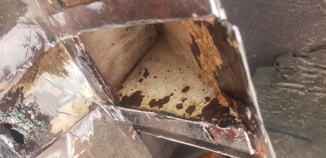

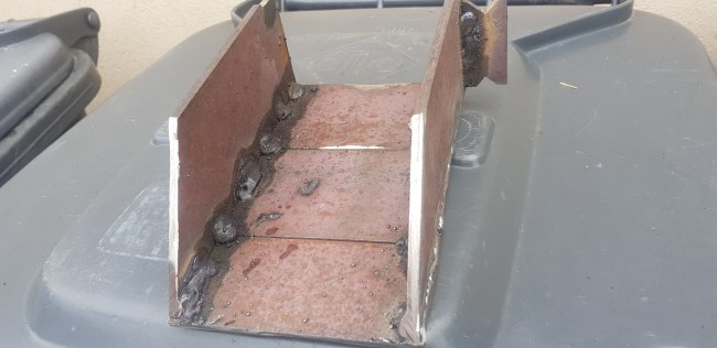

Aha, zrobiłem też renowację- wymianę dolnego wspornika lewego resora
Czas, no cóż robiłem to razem chyba min 8 godz.
Koszta pasek blachy 4 mm ileś tam kupiłem go już 3 lata temu a zrobiłem to dopiero na jesień 21" patrz fot-------------------------------------------------------------------------------------------------------------------------------------------------------------------------------------------------------------------------------------------------------------------------------------------------------------
Z moich wyliczeń poj. tego zbiornika to
ok. 81 litrów.
Wymiary albowiem to
94 dł x 44 szer.x 22 centymetrów wysok. to poj 90.992 l.
Minus występ (w tym miejscu jest na dole drugi tłumik
wydechu ) 10 x22 x44.- 9.68. l.
Wychodzi mi że poj. zbiornika jest 81,3 litra.
No to auta jak pali 13 to można już 620 km przejechać.
Plus 70 litrów chyba zb. fabryczny to razem 1160 km.
Koszty zbiornika to blacha niby po znajomości 500 zł
Spawanie kolega - niby darmo, plus montaż swoimi siłami.
Myślę że jak ktoś miałby mi to tanio zrobić to suma 1500 zł
była by naprawdę niską kwotą.

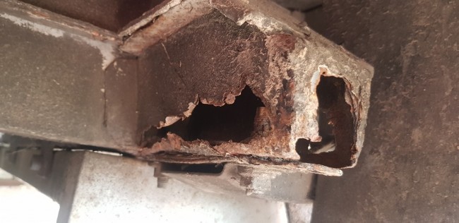

Uchwyt resora dolny lewy,- wycięty
Plik ściągnięto 2 raz(y) 1,35 MB
Uchwyt resora dolny lewy ,,zgniły,,
Plik ściągnięto 10 raz(y) 176,68 KB
Ten uchwyt został jeszcze zmodyfikowany i wspawany.

Dodatkowy bak po wyspawaniu
Plik ściągnięto 6 raz(y) 565,66 KB

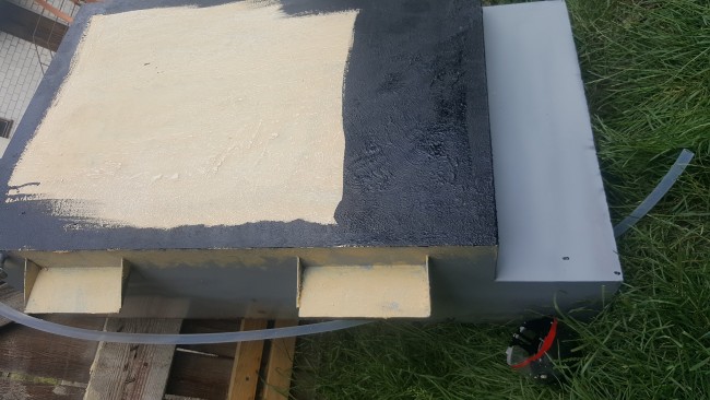

Nanoszenie struktury na zbiornik, który będzie wyglądał zewn. tak jak pierwszy zbiornik. Za wystające uchwyty będzie przykręcony bak do podwozia.
Bak leży do,, góry nogami,,
Plik ściągnięto 11 raz(y) 779,81 KB
