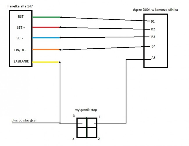

Pytanie do kolegów którzy mieli do czynienia z manetka od alfa romeo. Podłączyłem tempomat tak jak na schemacie w załączeniu - niestety nie działa. Pomierzyłem przejścia na manetce i po przyciśnięciu przycisków nie zwiera ona w 100 % - jest pewna oporność (w tej chwili nie pamiętam jaka) - czy tak ma być?
A może sam sposób podłączenia jest nieprawidłowy?

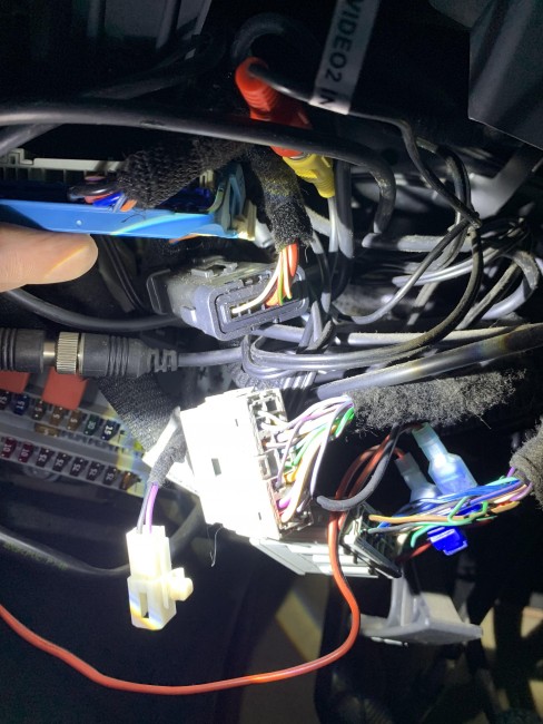

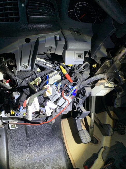

Pomóżcie do którego gniazda sie wpiąć z tempomatem?

radzik
Twój sprzęt: Adria Adriatik 670sk
Dołączył: 10 Kwi 2012
Piwa: 7/1
Wysłany: 2021-07-15, 10:57
Masz klimatyzację? Wydaje się że to złącze na środku drugiego zdjęcia. To z grubym czerwonym przewodem. U mnie go nie było i musiałem ciągnąć przewody od złącza w komorze silnika. Jeżeli zamierzasz montować tempomat to polecam manetkę od Alfa Romeo 147.
