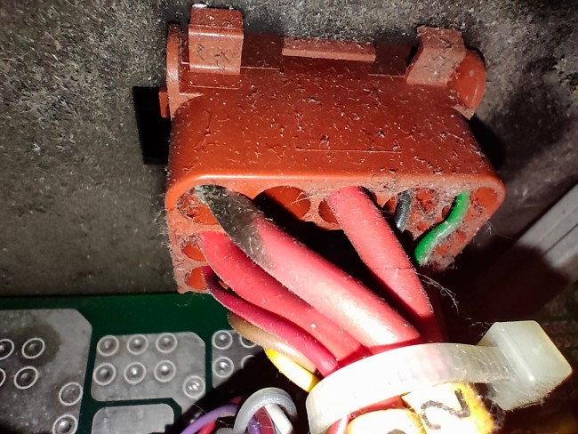

Witam użytkowników, mam problem z energoblokiem a konkretnie z działaniem lodówki na 12v.
Wiem że ma działać na 12v podczas uruchomionego silnika, ale nie działa.

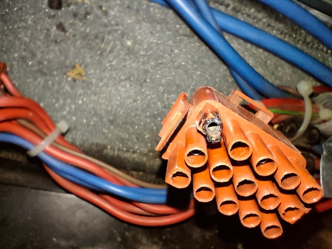

Wypiąłem wtyczki i okazało się że jest upalony pin.
Próbować to czyścić i jakoś podłączyć? czy raczej szukać przyczyny?
Jest to pin 5, czyli odpowiedzialny za lodówkę.

Oczyściłem tą spaleniznę i działa a przynajmniej świeci kontrolka 12v na lodówce.

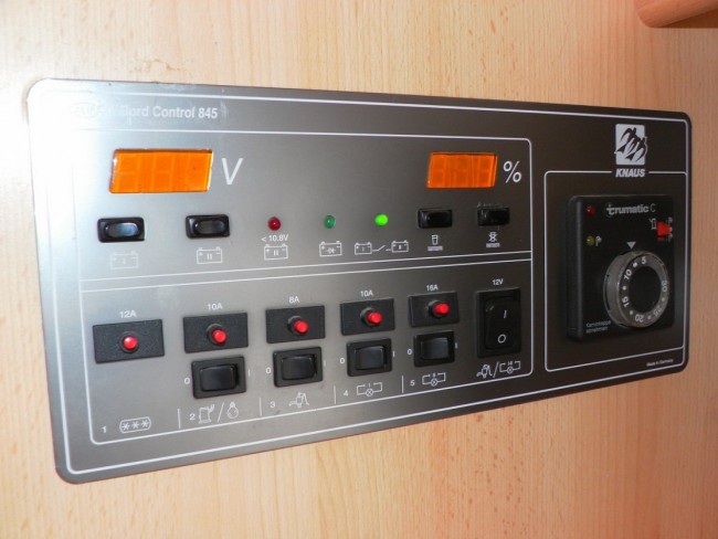

1. Akumulatory prawdopodobnie są spięte na stałe bo na tablicy w żadnym przypadku nie zapala się kontrolka rozpięcia (zdjęcie zapożyczona gdzie ta lamka jest zapalona) Chyba to nie jest dla nich zdrowe?
Ta kontrolka u mnie przynajmniej świeci się jak są akumulatory spięte. U mnie po podłączeniu 230 do sieci ładuje sie jako pierwszy aku zabudowy jak spadnie napięcie na aku silnika to ta kontrolka sie zaświeca - czyli się spinają i napięcie na wyświetlaczach jest dla obu aku podobne . Akumulatory sa spięte i kontrolka się świeci również w czasie jazdy . Moim zdaniem jak u Ciebie sie nie świeci to znaczy że sa rozpięte cały czas .
