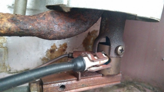

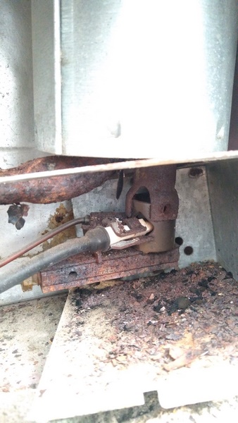

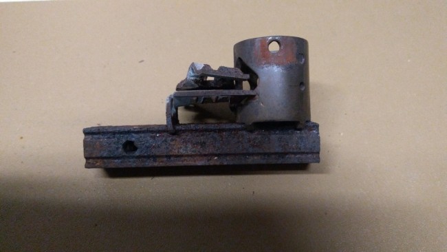

No i fajnie.....chyba naprawiłem.
Bardzo pomocny był ten filmik który wkleił Świstak
Porozkręcałem wszystko, komin przedmuchałem sprężonym powietrzem
dysze przeczyściłem preparatem czyszcząco-rozpuszczającym,całość odrdzewiłem szczotką drucianą i papierem ściernym na koniec jeszcze wszystko sprężonym powietrzem.
Poskręcałem, odpaliłem no i na razie jest ok. nie śmierdzi,płomień niebieski i...chłodzi.
PYTANIE: czy iskrę ustawia się pomiędzy iskrownikiem,a termoparą? i tu ma być zachowana przerwa?
Pięknie dziękuję za okazaną pomoc, zasłużone piwo poszło :spoko

dyha napisał/a:
dobra robota i ładne zrobione
iskra ma skakać, ważne żeby w zakresie palnika i ma zapalać gaz
piwko też dostaniesz na zachętę :lol:

Wszystko pięknie w palniku wyczyszczone i działa, więc dobrze by było doprowadzić do porządku tę zardzewiałą rurę z kolankiem wspinającą się wzdłuż komina. Jest już mocno nadwyrężona, podjąłbym ryzyko jej oczyszczenia i pomalowania czymś żaroodpornym lub ocynkiem w sprayu. Gdy ona przerdzewieje, amoniak uleci to czysty palnik nie pomoże i lodówka pójdzie na złom.
