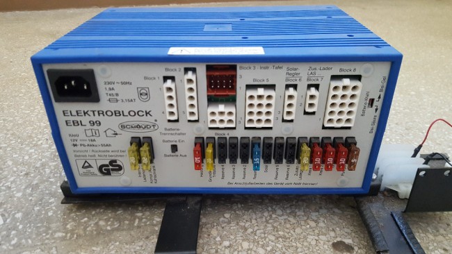

Dobrze jakbyś zapodał foty swojego e-bloku i panela.
