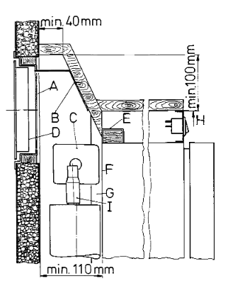

pewnie nie ma blachy oddzielającej część ciepłą od reszty zabudowy :ok
nie potrafię wrzucić rysunku na tym g00wnianym sofcie forumowym :gwm czy kiedyś to się zmieni :kawka:
element B
Plik ściągnięto 2483 raz(y) 36,23 KB

prawdopodobnie oprócz blachy brakuje izolacji termicznej.
Najprościej izolację wykonać ze zdemontowanej izolacji piekarnika elektrycznego z zepsutej kuchenki elektrycznej z piekarnikiem.
Trochę pracy, żadnych kosztów, a sukces gwarantowany.
Przerabiałem i pokonałem ten temat kilka lat temu.

W poprzednim kamperku tak miałem, jak zostawiłem masło na blacie nad lodówką to mogłem je łyżką zbierać a w zimie wiało przez pokrętła lodówki. Postanowiłem odizolować szczelnie tył lodówki od kampera. Całą tylną komorę z wnętrznościami lodówki dookoła zabudowałem 3cm twardą wełną mineralną z warstwą aluminium (taka do obudów kominków), wszystkie łączenia uszczelniłem aluminiową taśmą samoprzylepną. Po tym zabiegu blat był chłodny i nie wiało do środka.
