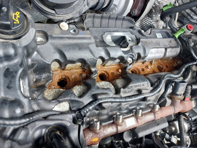

Wysłany: 2024-05-31, 13:34
Ku przestrodze. Zdjęcia z grupy fejsbukowej benimara. Kamper pięcioletni z przebiegiem 11500km w Anglii.... Widać jak woda zniszczyła wtryski. Wymienili cztery, ale drugi tylko był uszkodzony. Warto jeździć i lub zamontować tackę, żeby woda się do gniazd nie lała.
Plik ściągnięto 16 raz(y) 596,55 KB
Plik ściągnięto 12 raz(y) 1,07 MB
