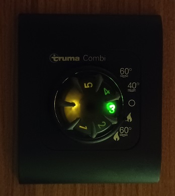

Potrzebuję na szybko pomocy, bo wyjazd mam za chwilę. Na regulatorze mam taki błąd jak na zdjęciu, tj, zielona i żółta dioda świeci ciągłym. Co ciekawe ogrzewanie działa... :-/ Martwić się czy nie?
Edit:
Odpowiadam sam sobie, ale pierwszy raz to zauważyłem, że tak działa Truma :oops:
Za instrukcją :
Żółta dioda LED (g) sygnalizuje fazę nagrzewania wody.
Diody LED zielona (b) i żółta (g) świecą.
Gdy osiągnięta zostanie nastawiona temperatura wody (40 °C lub 60 °C), palnik wyłącza się samoczynnie, a żółta dioda LED (g) gaśnie.
Zółta dioda LED (g) gaśnie po osiągnięciu nastawionej temperatury wody.

Wszystko o,k.
Błąd świeci na czerwono

Też tak mamy i działa. Miłej kąpieli :spoko
