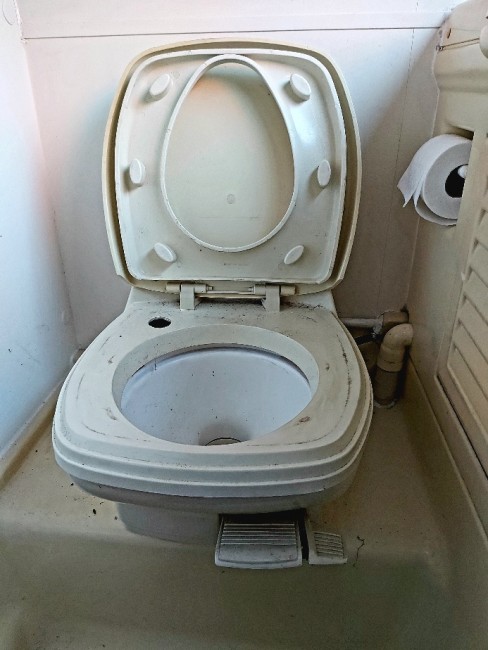

Witam
Może już ktoś z grupy ma to za sobą i podzieli się doświadczeniem jak zdemontowaćtoaletębezzniszczeniaplastikow. Pacjent to toaleta w Laice Laserhome z 1993r

Witaj,
Post zamieszczony dwa lata temu ale może komuś innemu wiedza się przyda. Toaleta mocowana na dwóch śrubach. Pierwsza odkręcisz kluczem "13" z tyłu toalety (okienko, które jest u góry posłuży do podpatrywania zakładania klucza). Druga śrub też "13", widoczna z przodu toalety po naciśnięciu dwóch pedałów na raz, łatwiejsza do odkręcenia. Po odkręceniu tych śrub, należy toaletę podnieść do góry odpinając wcześniej z tyłu przewody doprowadzające wodę. Nie jest to skomplikowana operacja demontażu toalety z którą każdy sobie poradzi.
