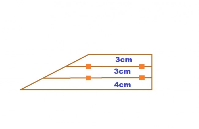

Raz połamałem plastiki na kamienisto skalnym podłożu i nigdy więcej już takiej okazji sobie nie dałem.
Drewniane są idiotoodporne, pierwsza decha musi być grubsza, następne wg potrzeb wklinowujesz i nie boi się to skał, kamieni, trawników. Kilka lat gwarantowane z sosny, a jeśli długowieczne to twardsze drewno/cięższe
Inspiracja z naszego forum sprzed lat, tylko że tamta konstrukcja miała śrubę z góry na dół, i odpowiednie klocki się obracało w bok (tak jak np szczelinomierz) i najeżdżało na przewidywany poziom.

Też wtrącę od siebie. Używam te najazdy od początku czyli prawie 16 lat. Fak że mam dwa kpl bo kiedyś zostały z innego kamera. Raz rzeczywiście na nierównościach bym połamał. Ale wiadomo że plastyk jest kruchy i nie kłądzie się na nierównym. Dlatego dorobiłem sobie klapki z brązowej sklejki dłuższa od najazdu czyli ma odrazu język żeby nie uciekały. Dodatkowo są przykręcone kostki pasujące do żebrowania. Przy okazji o 15 mm mam wyżej po najechaniu. Jeszcze tak co do poziomowania to wspomagam sie podnośnikiem nożycowym jak najazdu brakuje. |

Łukasz , jak te nowe najazdy też są takie ażurowe na wskroś jak Fiammy czy Thule to kup sobie jeszcze, albo zrób (z grubej gumy) te podkładki z "językiem" z przodu , tak jak polecali Koledzy.
Te podkładki zabezpieczają przed poślizgiem najazdu , oraz przed zapadaniem , czyli dwoma czynnikami , które powodują łamanie się najazdów. |
