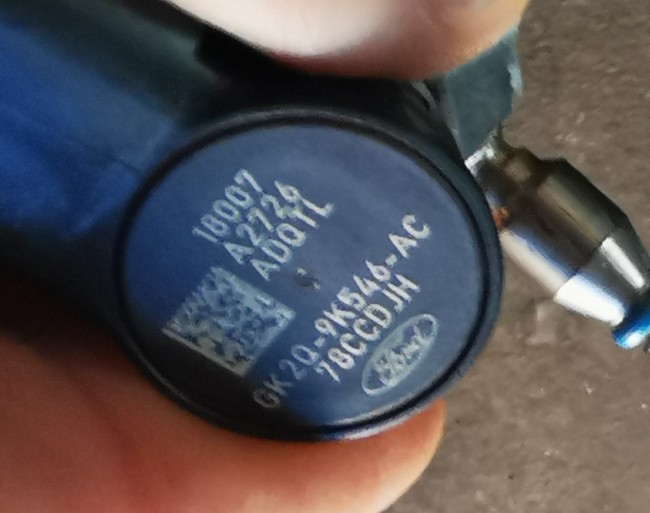

Mam problem.
Wymieniłem 1 wtryskiwacz ponieważ kamper Ford 2.0 170KM 2018 rok produkcji, zasygnalizował dźwiękowo oraz zapalił się serwis oraz stracił moc,
Postawiłem wstępna diagnozę po obejrzeniu komory silnika w której są wyraźne ślady zwierzaka najprawdopodobniej kuny że kuna zjadła jakiś kabelek i dla tego wyświetla się ta usterka, kamper po zapaleniu się serwisu tracił lekko moc, po przejechaniu kilku kilometrów wracało wszystko do normy serwis też gasł na desce rozdzielczej
Podjechałem do serwisu po szczegółową diagnozę w której wyszedł błąd 2go wtryskiwacza lecz nie jest to wina kuny a najprawdopodobniej cewki wtryskiwacza, zamówiłem wtryskiwacz nowy Continentala serii AC, mechanik wymienił ok.
Przejechałem około 300 kilometrów i ponownie zabrzmiał niemily gąg oraz zaświecił się serwis spadła na chwilę moc silnika po chwili wróciło do normy, dzisiaj podjechałem na diagnostykę silnika i wyszedł tym razem 1szy wtryskiwacz z podobną usterką
Zastanawiam się czy na to była jakaś akcja serwisowa w fordzie z tego co doczytałem i pogrzebałem w necie seria wtryskiwaczy AC to już niby te po modernizacji
Mam pytanie czy w waszych Fordzikach występował podobny problem i może ford akcje na to ma
Kamper gwarancję rozpoczął 2020 marzec w chwili zakupu w salonie jako nowy.
Jak to ugryźć?
:-/ [/b]

Roberto - a patrząc po VIN-ie to jaki rok produkcji podwozia wychodzi ? Jak pewnie pamiętasz mój jest 2020. Na początku roku w aplikacji FordPass pojawiła się informacja o akcji serwisowej na końcówki wtryskiwaczy. Podjechałem, podłączyli do kompa i wyszło im, że moich wtrysków to nie dotyczy. Gość na Jasnogórskiej mówił, że urządzenie diagnostyczne łączy się z komputerem gdzieś w centrali i weryfikuje czy do wymiany czy nie. 40 tys. zrobione i odpukać problemów brak.
Nie pamiętam gdzie, ale gdzieś znalazłem info jak niżej:
"Wtryski Denso są OK, wtryski Continental do kitu. Wtryski z numerami od 192xx są podobno wolne od wad – info z forum niemieckiego". Ile w tym prawdy nie wiem, ale pewnie coś w tym jest.

Podwozie 2018, wtryskiwacze Continentala
Liczę na gwarancję i akcje serwisową po dacie sprzedaży 2020

Po pierwsze rozumiem problem wymieniałem 4 razy wtryskiwacze w tym 3 razy komplet. Dopiero ostatnia awaria spowodowała, że mając dość serwisu Forda skierowałem sprawę do Ford Europa, Ford Polska i Ford Francja bo tam samochód był montowany. Efekt po ostatniej wymianie 2 lata temu wszystko działa. Wcześniej wymieniane wtryskiwacze padały co pół roku. Teraz na liczniku około 40 tysięcy. Problemy były od 600 km do 20 tysięcy.
Po pierwsze - domagaj się wymiany wszystkich wtryskiwaczy !!!! Bo zaraz padnie Ci kolejny.
Domagaj się aby przedstawili Ci dokumentacje wymiany. Jakie konkretnie części wymienili ich numery itd .
W serwisie będą Ci wmawiali, że to Twoja wina, złe paliwo itd. Nie ma co z nimi dyskutować tylko na wszystko papier i dokumentacja. Mój przykład pokazuje, że podczas wcześniejszych trzech wymian wstawiali to samo gówno. Jakby był problem od razu trzeba przesłać sprawę do Ford Polska.

Piszesz że wszystkie Tobie wymienili. Tak wymieniali :( niestety mam już po gwarancji niby nie ma na to akcji serwisowej
Może ktoś wymusił na fordzie naprawę tej usterki po gwarancji
Jaki typ wtryskiwaczy zastosować? Chodzi mi o serię najbardziej bezawaryjną, może można przejść z tych Continental i na Denzo co sugeruje rjas

Byłem dzisiaj na umówioną wizytę w serwisie Forda pan zrozumiał mój problem, po przedstawieniu całej sytuacji zgodnie z prawdą bo ta sama się broni podał mi nr części producenta obecnie stosują wtryskiwacz e Bosch a podobno z nimi nie ma tego problemu odradzał zakładanie nowych Continental i widzi cień szansy bym napisał do centrali Forda może mimo upływu gwarancji w marcu może przychylnie rozpatrzą problem i przyznają wymianę wtrysków
Będę pisał zobaczymy co odpowiedzą
Continentale zastępują Bosch ami

Wymienili mi te wtryski na gwarancji, szczęśliwie okazało się, Dealer sprowadził partię Ci z Włoch w których lada moment kończyła się gwarancja, przestały nie sprzedane, po wybuchu pandemi sprzedawały się na pniu, by zachować okres gwarancyjny dokupiono dodatkową gwarancję o której nikt nie wiedział, na szczęście odkryłem ten fakt i można było uruchomić gwarancję na wymianę wtryskiwaczy i wymienili i mam nowe, sprzedali mi jeszcze dodatkową gwarancję na rok.

Jak by co mam do sprzedania prawie nowy 1 wtryskiwacz przebieg 300km Continentala który wcześniej wymieniłem nie zdając sobie sprawy z całej tej sytuacji oddali mi zabierając 4 stare
