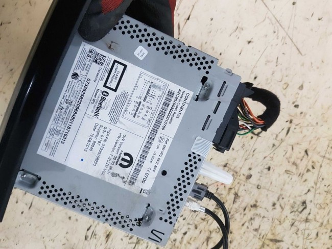

Takie pytanie , co obsługuje gniazdko obok antenowego ?.

Te szare to pod kabel Fakra USB (chyba) na typowe USB a te budyniowo/kremowe to trzeba po kolorze sprawdzić w zestawieniu Fakra i nie do końca ufać bowiem w temacie radyjek dyskutujemy o rozpracowaniach, a i tak zdarzają się niezgodności.

Jest takie radio z końcówką NAV , 250 VP2 ECE NAV i wydaje mi się że to może być podłączenie anteny GPS. Kabelki antenowe takie podobne ;)

Po włożeniu wczoraj radia , słaby sygnał, ( nieduże szum ) gdy wyszukuję następną stacje wraca zawsze do tej samej. Gdy podłączyłem przewód od miernika do wejścia antenowego radia , jest super, przy wyszukiwaniu kolejnej stacji zatrzymuje się przy następnej. Czy to wina anteny ? jak sprawdzić ? Antena dachowa. Kolejny raz proszę o pomoc w innej sprawie ,dotychczasowe problemy rozwiązane były pomyślnie.
Z gniazda radyjka między różnymi innymi kabelkami wychodzi niebieski, sprawdź czy po włączeniu radia jest na tym kabelku +12V?
Jest to napięcie podawane na wzmacniacz antenowy, który prawdopodobnie umieszczony jest w prawym słupku, tzn pod plastikową osłoną ale nie jestem pewien bo jeszcze nigdy nie zaglądałem tam a mogę się mylić.
