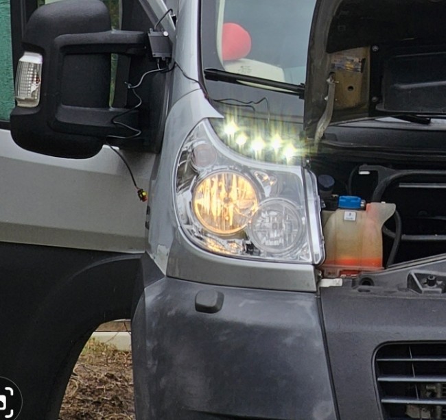

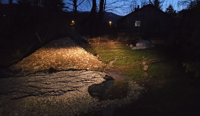

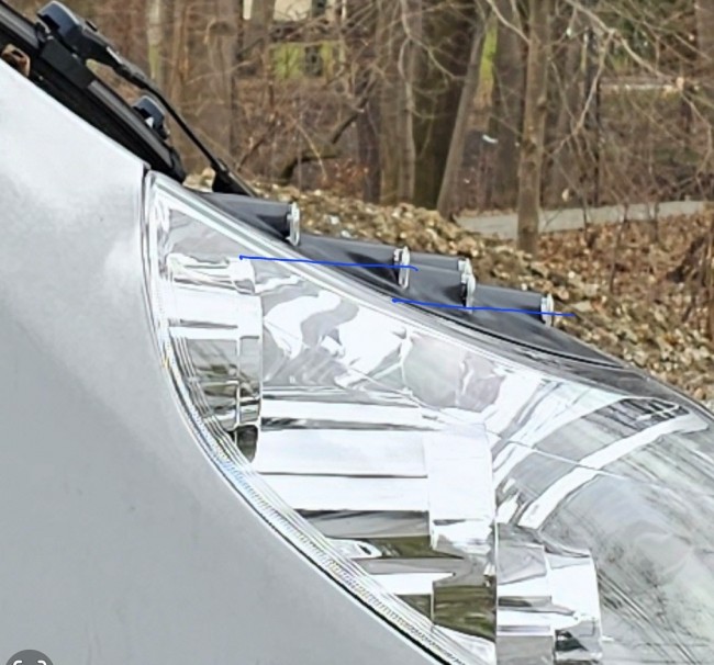

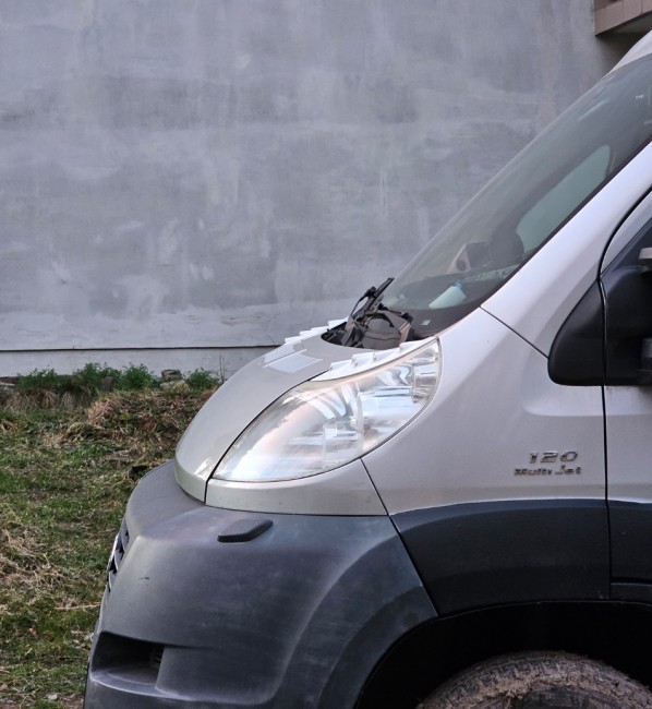

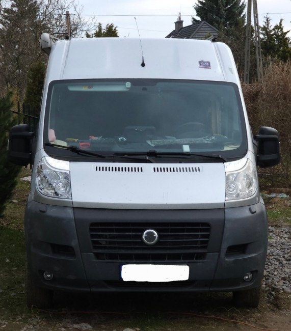

Wziąłem sobie Twoje słowa do serca i po sprawdzeniu dotychczas zaprojektowanego kąta - postarałem sie chyba bo byly idealnie poziomo(na ile to mozna sprawdzic ) - obnizylem o az 5 stopni... i co? I nic... dalej walą po oczach... więc bedzie tasma lub jakas folia. Czekam do wieczora, żeby sprawdzić czy nie świecą mocniej niz światła mijania :haha:
R
Ps. Prawdopodobnie plyn ucieka przez webasto.
Edit: swieca z podobna sila jak swiatla mijania - podobny efekt, ale mimo ze swieca glownie 10m przed samochodem, swieca tez wszedzie dookola w kącie 50 stopni, oslepiajac znacznie. Dziwne ze takie dostalo homologacje. Nie jestem w stanie zmierzyc czy nie przekracza 1200 lumenow.
Zdjecie tego nie oddaje.
Plik ściągnięto 1 raz(y) 290,12 KB
Kąt jak kreska, bo po obudowie wyglada na jeszcze wiekszy
Plik ściągnięto 1 raz(y) 514,08 KB
Plik ściągnięto 0 raz(y) 85,25 KB

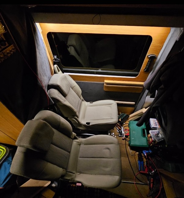

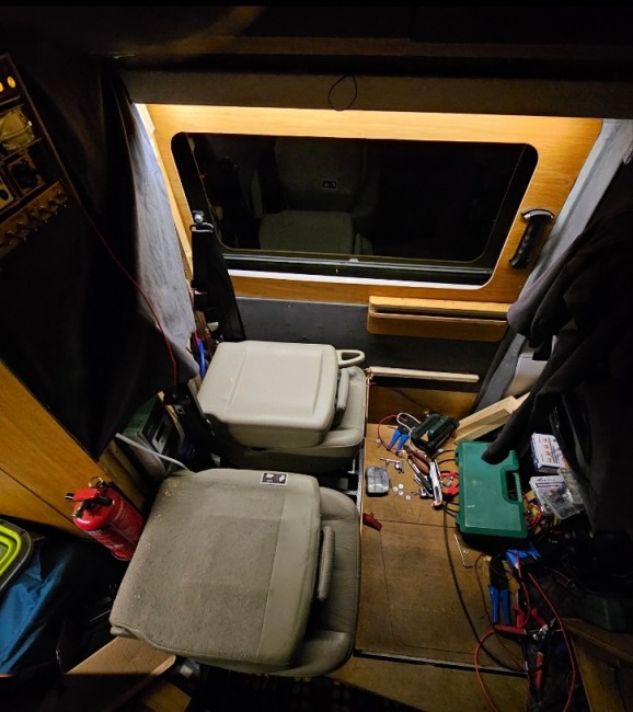

Fotele wymienione... nie wyglądają tak "pro" jak Intapy, ale wierzcie mi, niebo a ziemia.
Jeszcze pasy ogarnąć, zabudować sklejką bo strasznie się śmieci na zbiornik z wodą i wsio.
R
Plik ściągnięto 1 raz(y) 401,83 KB
Plik ściągnięto 4 raz(y) 395,04 KB

Fotele bierze się z espace, mają własne pasy, z wyglądu podobne do twoich.
decumanus
Twój sprzęt: Ducato 2007
Dołączył: 10 Kwi 2017
Piwa: 42/21
Skąd: Bielsko Biała :D
Wysłany: 2023-03-19, 15:30
To fajnie wiedzieć na przyszłość, ale ja miałem certyfikowaną do ducato ławkę z Okb i tak camper przeszedł zmianę ilości miejsc w Tonsberg.
Fotele podmieniłem ale całego stelaża ruszać nie planuję.
Stelaz ma swoje pasy i związane z tym ograniczenia. Dlatego fotel od okna musiał być waski na mniej niż 40cm.
Wciąż się zastanawiam czy na przegląd jechać z oryginalnymi czy zmienionymi.
Mam 6-12mcy na zastanawianie.
Fotele z espace sa raczej wygodne wiec szerokie.
Poza tym w teorii nie można montować używanych pasów.
Edit. Ponadto fotele starsze, z pasami są wyższe nie są suwane. Edit2. Suwane też są, ale i tak za wysokie.
Bardziej by mi pasowały z nowszego espace, ale musiałbym wiedzieć ile ma szerokości środkowy.

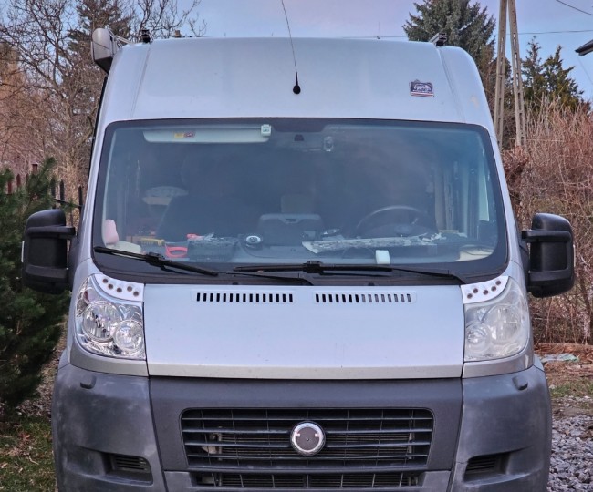

Finito. Wlaczaja sie po przekręceniu kluczyka w stacyjce, wolałbym żeby się włączały po uruchomieniu silnika, ale nie wiem gdzie pod maską znaleźć taki + a moja cęgówka dostała nóżek.
Może wrócę do tej kwestii później.
Wyłączają się na zmianę z mijania, więc problemu nie ma.
Dwa zdjęcia, jedno w trybie pro, drugie z hdr, trudno powiedzieć które bardziej oddaje prawdę.

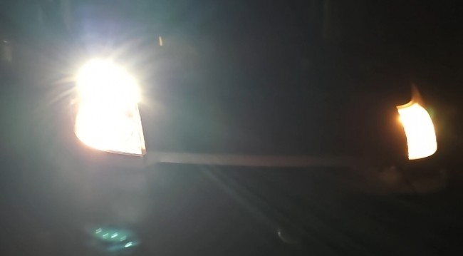

I ujęcia z filmu, również w trybie pro, więc porównanie jasności ze światłami mijania jest realne. Mam naklejona folię przeciwsłoneczna, taką odblaskujaca na miedziano a na to folię matowa. Ściemniło to diody dość konkretnie.
R
Ale efektu WOW ogólnie brak...
Plik ściągnięto 2 raz(y) 689,41 KB
Plik ściągnięto 2 raz(y) 519,67 KB
Mijania
Plik ściągnięto 1 raz(y) 357,42 KB
DRL
Plik ściągnięto 0 raz(y) 312,2 KB

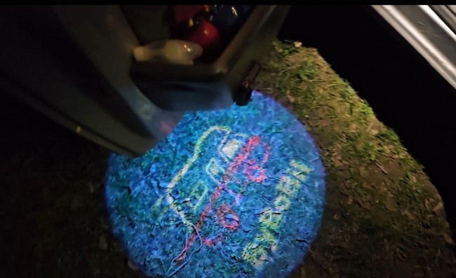

A tymczasem wymyśliłem żeby w błoto nie włazić...
Taki smaczek...
Muszę dorobić adapter bo najlepiej zamontować od spodu kieszeni drzwi..
Zadaptowalem chiński produkt na 3 baterie AAA. Podmieniłem logo Fiata, na swoje wydrukowane na foli do rzutników. Zwykła drukarką. Jest to mocno nie idealne, ale na trawie nie widać...
Na laserówce czarnobiałej będzie wyraźniejsze, ale... czarnobiałe... kolorowa ma raster, więc nic nie poprawi. Ale moze ktoś na wiedze jak to lepiej wydrukować... ta klisza ma 10mm średnicy.
