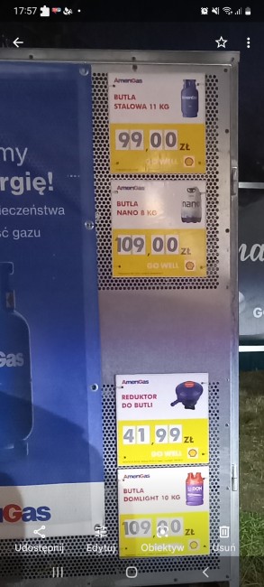

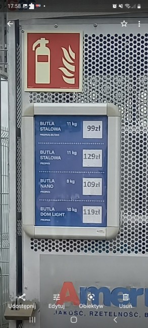

Zrobiłem rekonesans w okolicy i wygląda to średnio ciekawie.
-Butle nano i dom light z amerigas kaucja 350zl, wymiana ponad 100zl, musiał bym specjalnie jeździć bo w okolicy żadna stacja nie ma. Do tego trzeba dokupić adapter
-butle nano z gazpol, do kupienia w castorama, obi, na niektórych stacjach i tam też można wymieniać, butle kupuje się na własność.do tego trzeba dokupić adapter
BUTLA, WYMIANA , LISTA PUNKTÓW OFERUJĄCYCH TE Butle W POLSCE. cena za wymianę przyzwoita, ale jeszcze więcej zachodu z wymianą.

Ceny BP
Plik ściągnięto 3 raz(y) 1,17 MB
Ceny Shell
Plik ściągnięto 1 raz(y) 1,14 MB
