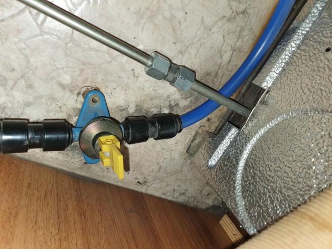

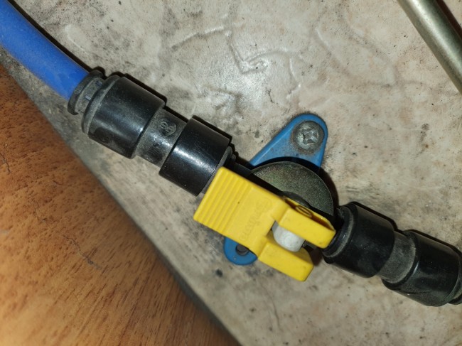

Mam banalny problem, muszę wymienić zawór spustowym Truma który trochę popuszcza.
Nie bardzo wiem jak odłączyć zawór od węży z wodą. Próbuje delikatnie odkręcić, albo wyciągnąć, ale nie udaje mi się. Instalacja jest stara, z lat 90tych w moim kamperze.
Dzwoniłem do znajomego hydraulika, powiedział że nie widział tak starej instalacji, ale to powinno sie odkręcić. Niestety kręcę w obie strony bez rezultatu.
Może ktoś wie jak to zrobić?
Nie bawiłbym się w delikatność, gdyby nie to że tuż nad rurką z wodą idzie rurka z gazem od piecyka Truma i nie chce jej wyrwać ani rozszczelnić...
Szukałem w googlach, ale nic nie znalazłem.
W załączeniu zdjęcia instalacji, oraz nowego zaworku Truma.

Chodzi Tobie zapewne o odłączenie niebieskich rurek od mufek zaworka. Jeśli tak to ten pierścień przy niebieskiej rurce trzeba wcisnąć do wewnątrz kielicha, przytrzymywać wciśnięty równocześnie wyciągając rurkę. Wygodnie jest wciskać płaskim kluczem do śrub. Często są zakładane pierścienie (spinki) uniemożliwiające wciśnięcie, wtedy trzeba je wcześniej zdjąć.
Nie wiem jak złączki są połączone ze starym zaworem może podobnie, a może jest to nierozbieralne.
Piwa: 194/150
Wysłany: 2023-04-22, 19:52
Skwarek napisał/a:
.......pierścień przy niebieskiej rurce trzeba wcisnąć do wewnątrz kielicha, przytrzymywać wciśnięty równocześnie wyciągając rurkę....
Dokładnie tak należy to rozbierać . Jeśli zawór spustowy jest taki jak w mojej instalacji / a po zdjęciach jestem pewny w 98% / to jest nie rozbieralny i trzeba będzie niestety szukać innych złączek do połączenia nowego z istniejącymi rurkami :-/

MILUŚ napisał/a:
Jeśli tak, to dwie gumowe rurki i cztery opaski ;)

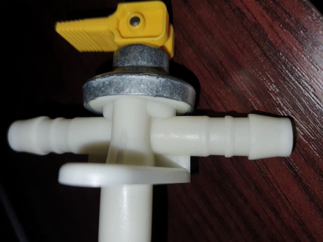

Nowy zawór już mam, ale problem w tym że ma on inne podłączenie. Stary był gładką rurką, a nowy jest jak na zdjęciu. Jak zamontuje to będzie się lało, czy nie?

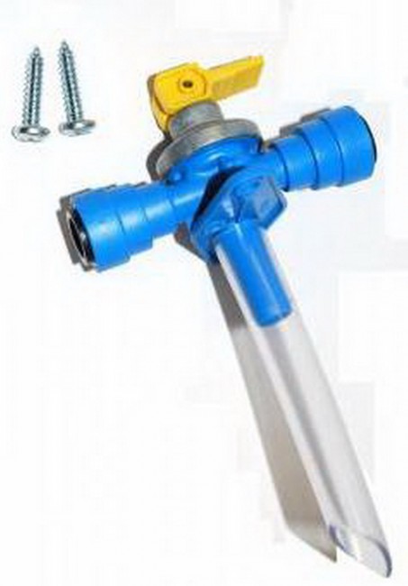

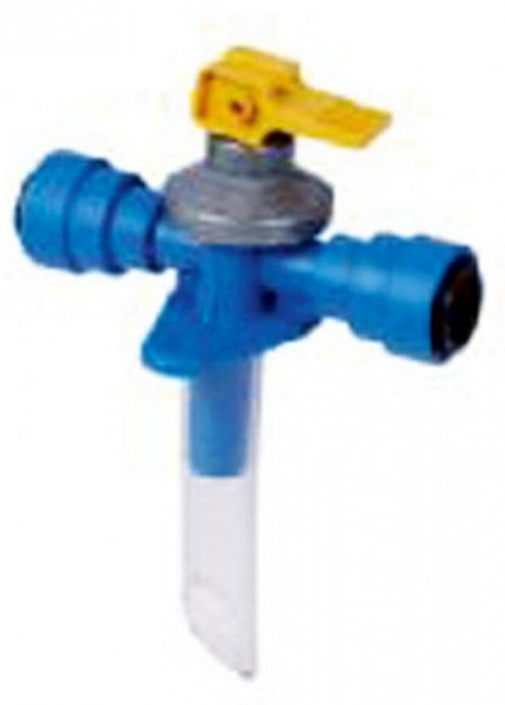

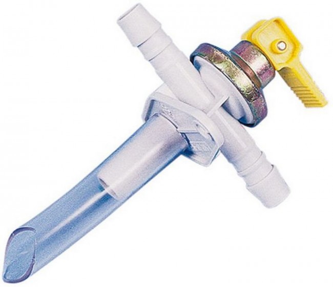

Piwa: 273/1281
Wysłany: 2023-04-22, 21:48
zobacz tu:
https://www.go-market.pl/...,100039991.html
Zawór spustowy i bezpieczeństwa ABO 2,8 bar – Truma Kod produktu REE3054
cena: 289,00 zł
https://www.go-market.pl/...,100039624.html
Zawór spustowy do bojlera ABO 2,8 bar - Truma Kod produktu RE73063
cena: 267,00 zł
lub
https://www.kena.pl/pl/in...=2092&catId=153
Zawór spustowy wody BO TB 2,8 bar Truma Kod produktu: 302/027 Cena: 173,00 zł

Wysłany: 2023-04-22, 22:03
Tamtam napisał/a:
Pewnie będzie nieszczelne.
są co najmniej trzy możliwości:
1. Skoro masz już zawór to zmierz średnicę rurki starego zaworu i może w tym nowym można tokarką zebrać te karby tak by uzyskać gładkie rurki o tej samej średnicy. Wtedy powinno być OK.
2. Można połączyć gumową rurką, nałożoną na karby zaworu oraz gołe niebieskie rurki zaciskając opaskami, niebieskie rurki są dość sztywne i nie powinny się ugiąć pod opaską. Najłatwiejsze ;)
3. Kupić nowy zawór z gładkimi wyprowadzeniami.

Wysłany: 2023-04-22, 23:34
Tamtam napisał/a:
Dziękuje wszystkim, zadziałało.
to sa zawory do systemu na rurkach flexi z opaskami zaciskowymi
ty potrzebujesz zaworu do systemu speed fit 12mm
zeby to polaczyc mozna kupic konektory "barbed to speedfit 12mm"
