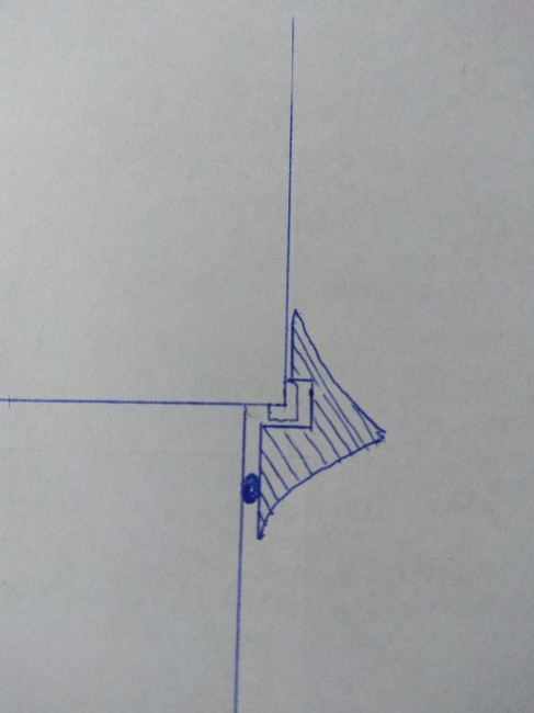

Muchy bedzie ci lapac tak czy inaczej. Ja bym zamontowal tą blache wygiętą w luk, bo to jej nada sztywność. Plaska blacha bedzie sie uginac od wiatru, chyba ze ja strasznie podeprzesz profilami.
Musialbys zrobic cos na ksztalt przedniej czesci profilu skrzydla, jak w alkowie.

Nie gwiżdże i w sumie nie chodzi mi o muchy, tylko o to, żeby mi wody nie wdmuchiwało przez przednie uszczelki. Tam są dwie uszczelki i 1cm do góry, ale przy odpowiedniej prędkości jest w stanie wdmuchać pojedyncze kropelki do środka (widać ślady).
Teraz to nie jest problem, ale jak tam będzie pościel, to już będzie.

Tak na pierwszą myśl... jak to COŚ ma zatrzymać wodę, to może taka owiewka, skieruje strugi powietrza w górę i w dół = odepchnie wodę. Można tu jeszcze dać dodatkową uszczelkę.

Niestety, przy procedurze otwierania ta górna część potrafi się przesunąć 3-4cm do przodu.
Rzucę okiem, czy coś do górnej części nie dam rady zamontować.

No właśnie ta owiewka przyklejona do górnej części spełni zadanie, a dodatkowa uszczelka na części dolnej nie puści wody w górę.

Nie wiemy chyba dokladnie jak to u ciebie wyglada, bo pisales o 2 uszczelkach, ale mysle ze na dolnej czesci przydalaby sie przyklejona do niej tego typu szczelka... Tak zeby ewentualny wzrost cisnienia powietrza powodowal docisniecie "wargi" uszczelki skutkujacy wzrostem szczelnosci

Taką właśnie już mam dolną, i przez to się trochę wody przeciska w pewnych sytuacjach.

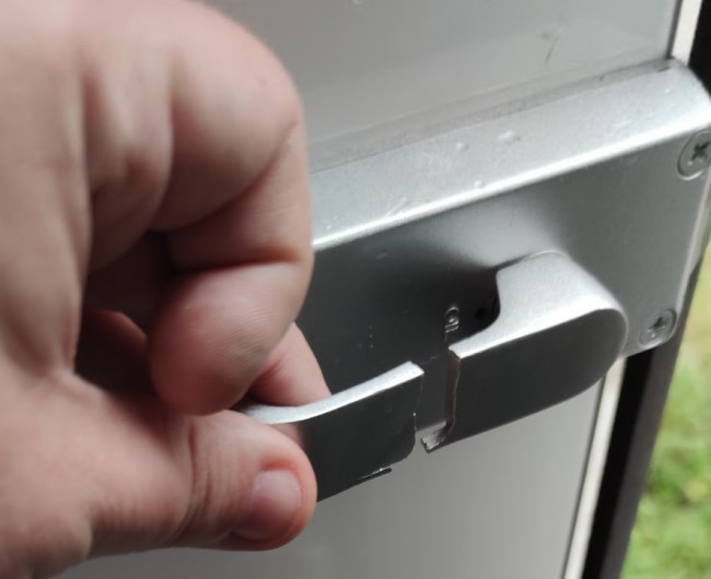

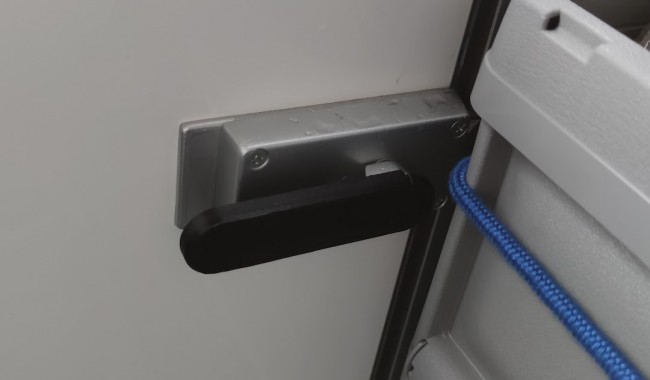

O cholera, klamki z chinesium kupiłem.

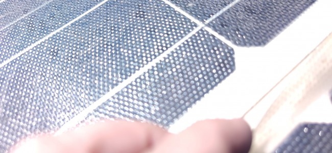

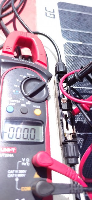

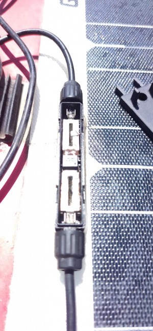

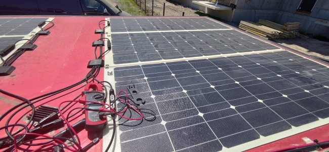

No, dzisiaj jestem ciężko zawiedziony.
Wczoraj robiłem kontrolę przedsezonową zabudowy i okazało się, że wszystkie 6 paneli słonecznych padło. Możliwe, że padały wcześniej - przy połączeniu równoległym i minimalnym poborze (tam tylko lodówka chłodziła 24/7) to spadek mocy z 600W do 100W nie jest od razu odczuwalny.
Panele mają ślady wilgoci w puszkach połączeniowych (tych niby IP67), napięcie obwodu otwartego 0V (mierzone bezpośrednio na puszce), diody sprawne, nie są zwarte (rezystancja 470 Ohm - trudno oceniać na półprzewodniku, ale zwarty nie jest). Brak znamion uszkodzeń mechanicznych, na dachu położone są w sposób, który kompensuje rozszerzalność termiczną (filia samochodowa, pianka dwustronna). Lekkie ślady delaminacji na krawędzi jednego z paneli, ale to raczej bez związku.
Początkowo myślałem, że po prostu w puszce jest trochę wody i zwarła panel, ale jest sucho. Wypłukałem denaturatem i niestety nic się nie poprawiło.
Macie może pomysł, co dalej sprawdzić? Mi do głowy przychodzi odciąć puszki i spróbować mierzyć bezpośrednio na końcówkach panelu. Spadek napięcia do równego zera przy skończonej rezystancji mnie bardzo zaskoczył.
Na razie napisałem do sprzedawcy w sprawie reklamacji, zobaczymy jak się ustosunkuje.
