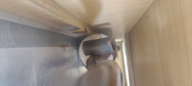

Po wczorajszej smutnej informacje na temat pożaru kampera postanowiłem bliżej się przyjrzeć mojej lodówce Dometic.
Zdjąłem kratki zewnętrzne i to co zobaczyłem trochę mnie zaniepokoiło.
Oczywiście kamper tak jeździ już jakieś 12lat i to jest zapewne efekt po tylu latach, ale jednak.
Mam taki pomysł, żeby jakoś zabezpieczyć tą płytę kawałkiem blachy osłonowej.
Co o tym sądzicie?
Może jakieś lepsze pomysły?

Na pewno nie zaszkodzi. Tylko blacha aby spełniła swoje zadanie ekranu nie może dotykać ściany. Wystarczy zrobić dystanse 3-5mm.

Dziwny ten kominek , ja przedłużyłem wylot aż do kratki , tam już coś masz osmoloną ściankę ?

Normalny .. to takie skośne "T" na końcu komina na śrubkę przykręcane tak jest we wszystkich..
Tylko w miejscu tego kratkę masz ? Bo nie widać tego.
Są takie ekrany tam gdzie kominki sprzedają nawet w marketach znajdziesz.

Tak, jest osmolona płyta.
Dlatego też mnie ten widok zmartwił.
Kominek ma formę skośnego T.
Jest też dziurka jakby na śrubkę, ale śrubki nie było.
Kominek jakby przekręcony pod kątem 45st i stąd pewnie to osmolenie.
Na wysokości kominka nie ma kratki. Kratka jest jakieś 30cm wyżej. Dlatego dostęp fatalny bo ciasno na rękę.
Długo kombinowałem. Chciałem zrobić ekran z blachy odsunięty od ścianki, ale skończyło się na osłonie płyty z wełny mineralnej ogniochronnej z folią aluminiową Firerock.
Teraz jest już chyba bezpiecznie.
@zbychu
Masz zdjęcie tego Twojego przedłużenia?
Chętnie rzuciłbym okiem. Może też rozważę taki wariant.

Lodówka "dymi" z kominka gdy jest on sadzą przypchany. Zdejmujesz "T", odkręcasz palnik na dole, kawałek druta w rękę z np. Szmatką po środku zamocowaną i wyciorujesz :)
Zobaczysz co wyleci na dole :)
Ten płomień z tego palnika to nie żadne cudo...zanim te spaliny dolecą do góry to za gorące nie są, nie przesadzaj :spoko . Ten wyższy daszek "T" powinien być skierowany w stronę kratki.
Tak to jest monntowane we wszystkich fabrycznych kamperach pomiędzy meblami i działa:) choć jak się zerknie tu i tam to faktycznie na niebezpieczne dziadostwo wygląda :haha:

Może i masz rację, ale lepiej trochę panikować niż ryzykować mienie i życie.
U mnie ta sklejka wygląda jak przypalona od zapalniczki więc moje obawy to nie panika. Przy nieszczęśliwym zbiegu okoliczności i długotrwałym oddziaływaniu temperatury mogłoby się coś zapalić.
A co do temperatury spalin na górze to jak wczoraj uruchomiłem lodówkę i majstrowałem przy kominku to parzy on w ręce więc temperatura jest dość wysoka. Może to być jakieś 60+ stopni...
Czyszczenie według Twoich zaleceń ogarnę w wolnej chwili.
Dzięki za podpowiedź jak to zrobić 😉

Lepiej zapobiegać niż usuwać skutki. Wstaw blachę a dodatkowo wentylatory lodówki, cyrkulacja wymuszona, nie pozwoli na nagrzewanie lokalne :idea
Twoje zdjęcie sprawiło, że kolejną rzeczą jaką wykonam w moim kamperze to właśnie takie zabezpieczenie.
Podeślij koniecznie swoje spostrzeżenie a nawet link do tego tematu do Straży Pożarnej w Ełku. Koniecznie, tam zawsze na służbie jest ktoś myślący/analizujący, owa analiza może dać odpowiedź i komuś innemu uratujesz życie.
