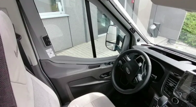

Dzień dobry,
Zastanawiam się jak rozwiązać możliwość blokady od wewnątrz drzwi szoferki - Ford Transit, 2022 rok.
W oknach rolety remis.

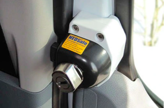

Myślałem o zamkach Heosafe jak na zdjęciu poniżej. Jednak według sprzedawcy pasują one wyłącznie do roku 2019.
Jeśli są Remisy to ponoć w ogóle nie ma możliwości montażu.
Do tej pory gdy miałem zabudowę na Fiacie Ducato to zapinałem po prostu pas, jednak w Fordzie nie ma hmm ''przelotowych'' rączek w drzwiach.
Ma ktoś jakiś patent ?

zobaczcie pod tą zaślepką lub na tym kawałku widocznej blachy
może da się jakieś oczko przynitować
i do pasa będzie

Jest już zamek dostępny dla forda 2020 i to mającego remisy:
https://allegro.pl/oferta/zamek-dodatkowy-blokada-drzwi-heosafe-transit-14-13678384614
Tylko cena...
