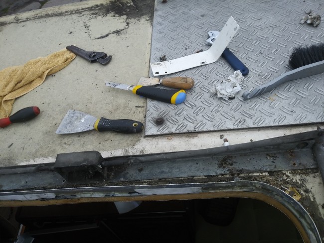

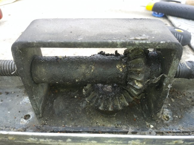

Czy ktoś z Was wie jak zdemontować mechanizm korbowy otwierający okno dachowe? Moje okno (80x50cm) ma mechanizm korbowy montowany osobno, obok ramy okna.

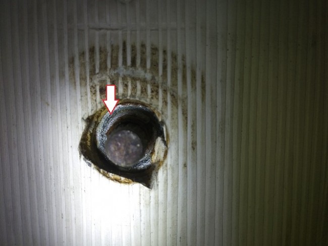

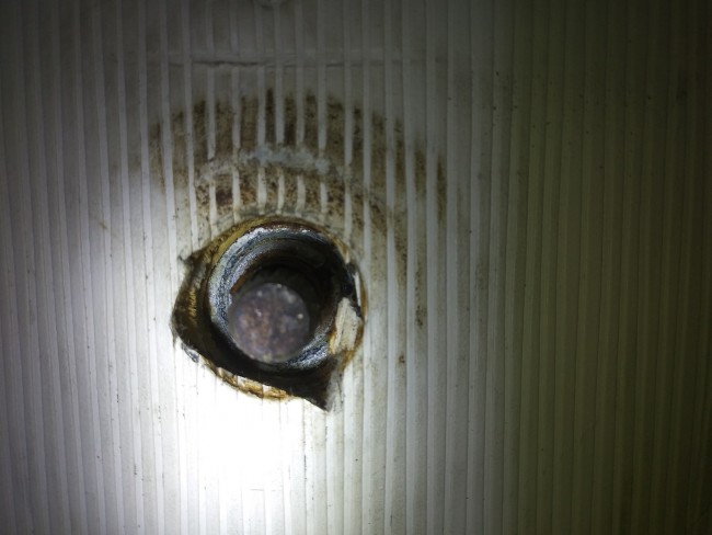

Wkładam szpachelkę pod listwę na całej długości oprócz miejsca, w którym korba przechodzi przez dach. Całą listwą mogę lekko poruszać, a miejsce z mechanizmem trzyma tak, że cały dach podnoszę, kiedy chcę oderwać tą listwę. Patrząc od strony korby (od dołu) widzę, że element wewnątrz pracuje, kiedy ruszam listwą. Ten element jest wpuszczony w dach na jakiś 1 centymetr. Oczywiście korba zdjęta i bolec od korby jest luźny, trzyma gniazdo bolca. Boję się to rwać.
Może trzeba całą listwę obrócić o 90 stopni i wtedy wyjdzie? Nie mogę tego sprawdzić, bo krawędź okna jest szczelna i dookoła nitowana. Wolałbym tego nie ruszać.

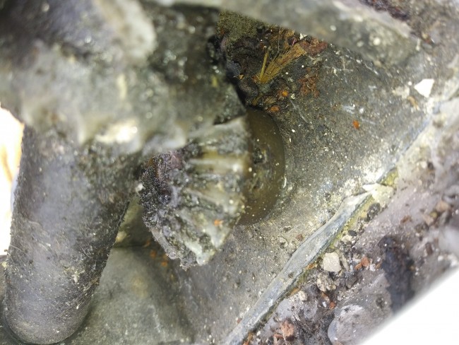

To ta powierzchnia pracuje razem z listwą i jest wpuszczona w dach na około 1 cm.

Wyszło! Trzeba było trochę rozruszać. Przy okazji mechanizm wyczyściłem i nasmarowałem. Okno zdecydowanie lżej się teraz podnosi.
