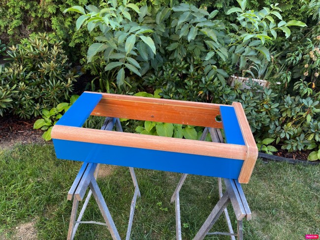

Udalo sie ogarnac troche mechaniki, skrzynia biegow ciekla na wyjsciach na polosie w zwiazku z czym wymienilismy uszczelnienia, skasowalismy luzy i zeby nie obylo sie bez niespodzianek, musielismy wymienic cala lewa polos bo urwal sie wieloklin przy demontazu a wewnetrzny przegub jest nie do dostania.
Wymienilismy tez membrany boostera pompy wtryskowej bo paliwo cieklo.

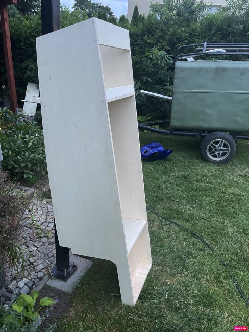

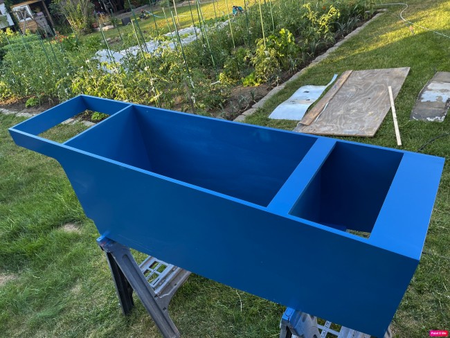

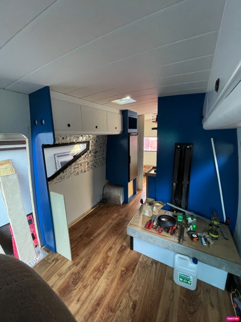

Wewnatrz trwa budowa i montaz kolejnych szafek, nowa szafka na lodowke ktora zastapila stara szafe ubraniowa, za nia bedzie powstawac mala szafka z polkami.
W kolejnych dniach budujemy dolne szafki kuchni :)

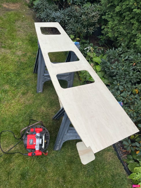

Szafka na lodowke

szafka polakierowana

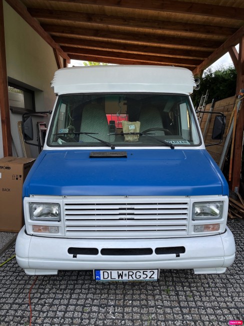

Kompletny przod z lusterkami, zderzakiem, lampami. Wszystko na gotowo

Ładnie będzie wyglądać 600 setka, widać dużo pracy włożone.
Jak mogę coś podpowiedzieć; zrób większe włazy do bagażnika, przynajmniej z jednej strony.
Pozdrawiam SZEJK

SZEJK napisał/a:
Wizualnie pasuja mi te oryginalne, w praktyce zobaczymy na ile uzytkowe beda, mozna do tego wrocic pozniej i zimowa pora cos przerobic ;)

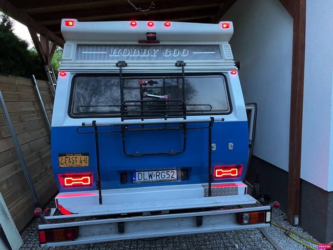

Wysłany: 2023-08-17, 07:49

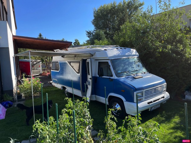

Sezon pomalu sie konczy a my nadal robimy
Mamy juz zabezpieczona podlage od spodu wiec mozna sie bylo wziac za montaz haka i platformy pod motocykl.

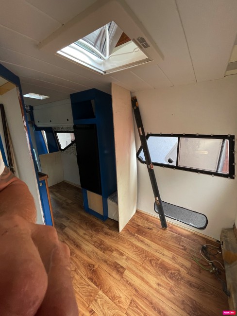

Kuchnia sie buduje, szafki juz sa , teraz odzyskuje stare frony aby z nich zrobic nowe.
Siedzisko z pasami niemalze gotowe, zostal tylko kolor, siedzisko za kierowca w trakcie prac, brakuje jeszcze oparcia.

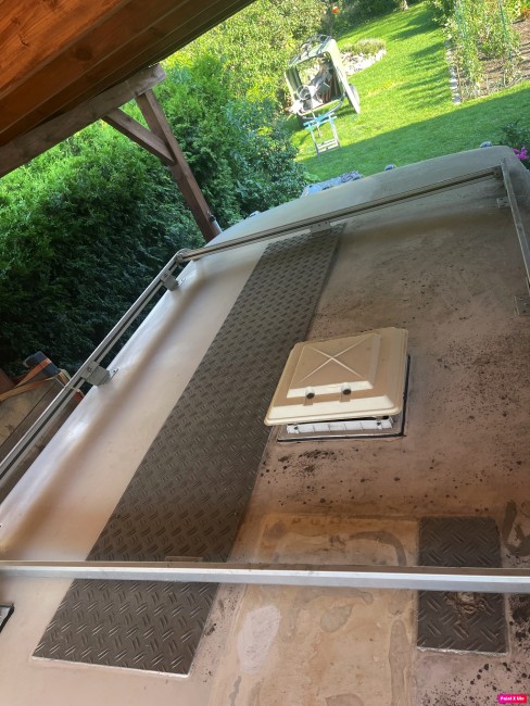

Troche kosmetyki dachu, czas go bylo w koncu doszorowac, widac na zdjeciu jak byl zapuszczony. Wszytkie okna dachowe juz pomontowane.
Z zewnatrz mamy juz prawie wszystko pomontowace i pouszczelniane.

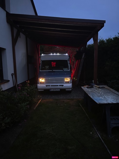

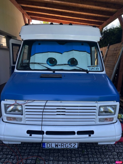

Oswietlenie zewnetrzne rowniez ogarniete, zostalo tylko dolozyc przeciwmgielne poniewaz lampy ktore sa nie maja.

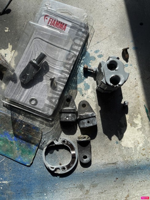

Pierwszy wyjazd z pod wiaty w celu naprawy markizy, zawiasy nog byly polamane ale naszczescie wystarczyl jeden komplet naprawczy i markiza dziala.

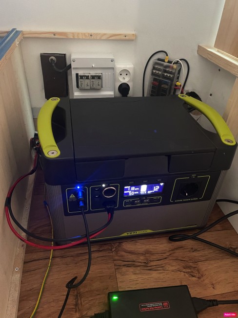

Pomalu juz zaczynam w glowie planowac elektryke i tak tez najprawdopodobniej calosc bedzie zasilana i sterowana za pomoca tzw generatora solarnego Goal Zero Yeti ktory ma wbudowany regulator solarny do 600W i przetwornice 2000W pracy ciaglej pure sin.
hak z bagaznikiem i test oswietlenia
Plik ściągnięto 0 raz(y) 985 KB
test oswietlenia z przodu
Plik ściągnięto 2 raz(y) 468,17 KB
szafki kuchenne
Plik ściągnięto 0 raz(y) 817,71 KB
Przymiarka obudow siedzisk
Plik ściągnięto 0 raz(y) 818,05 KB

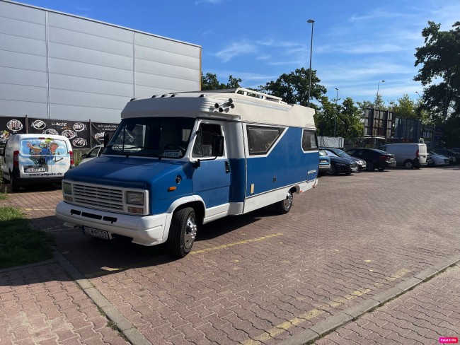

Pierwszy wyjazd z pod wiaty ;)
Plik ściągnięto 1 raz(y) 1,23 MB
poolamane elementy markizy wymienione na nowe
Plik ściągnięto 0 raz(y) 1,62 MB

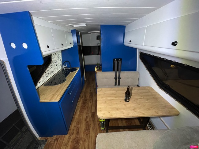

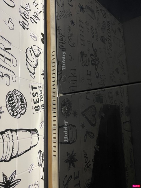

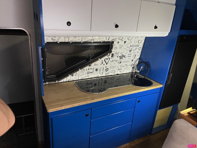

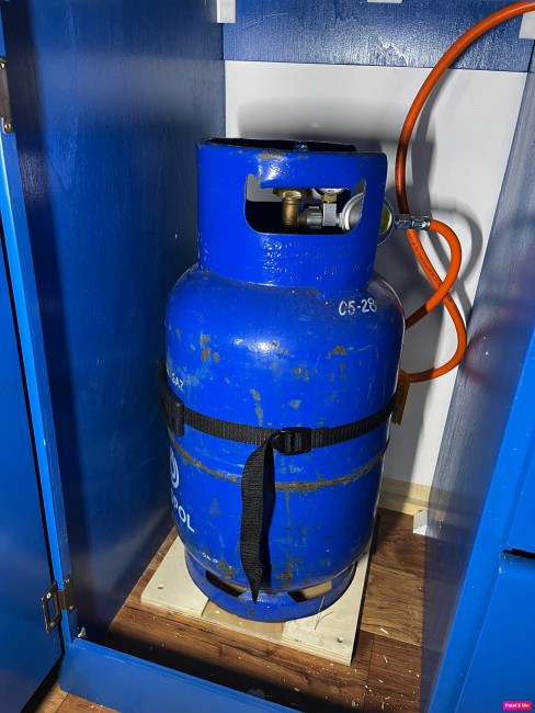

Kuchnia z grubszsa ogarnieta, nawet kuchenka jakby dedykowana ;)
Gaz podlaczony, niestety okazalo sie ze mamy drobna usterke kuchenki, palniki gasna po puszczeniu pokretla, pewnie termopary :(
Siedziska ze stolikiem ogarniete, brakuje tylko oparcia za kierowca, w trakcie przygotowania.
I najwazniejsze Hobbiak wreszcie wyjechal z podworka na krotka przejazdzke, testujemy uszczelnienia ale okazalo sie ze trzeba sprawdzic hamulce bo prawa strona slaba.
Czas pomalu sie brac za elektryke :)

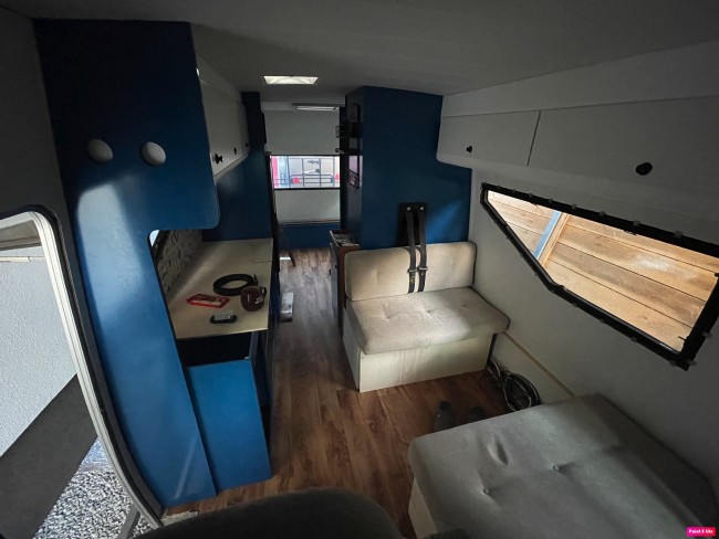

Kiuchnia
Plik ściągnięto 1 raz(y) 879,11 KB
Dedykowana kuchenka ;)
Plik ściągnięto 0 raz(y) 839,04 KB
zamontowana butla
Plik ściągnięto 0 raz(y) 924,32 KB
Wnetrze
Plik ściągnięto 0 raz(y) 745,22 KB
przejazdzka
Plik ściągnięto 1 raz(y) 1,12 MB
wreszcie po za podworkiem
Plik ściągnięto 2 raz(y) 1,05 MB

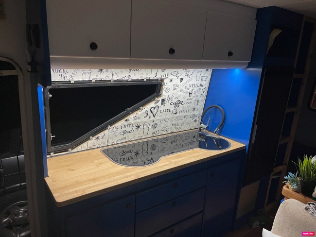

Dwa male sukcesy , mamy ukonczona kuchnie, naprawiona kuchenke (trzeba bylo tylko zaworki przeczyscic) oraz zasilanie (narazie oswietlenie kuchni oraz lodowka)
Jak widac i wspominalem wczesniej za zasilanie sluzy nam mobilna stacja zasilania Goal Zero z akumulatorem 150Ah.

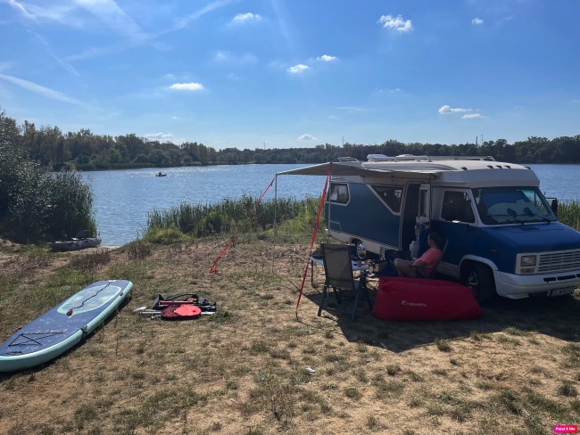

I teraz jeden duzy sukces , udalo nam sie pierwszy raz wyjechac na weekend ;) co prawda jeszcze nie mamy pietrowek ale mozna juz zaczac korzystac.
Ukonczona kuchnia

Pierwsza wycieczka
Plik ściągnięto 0 raz(y) 1,28 MB

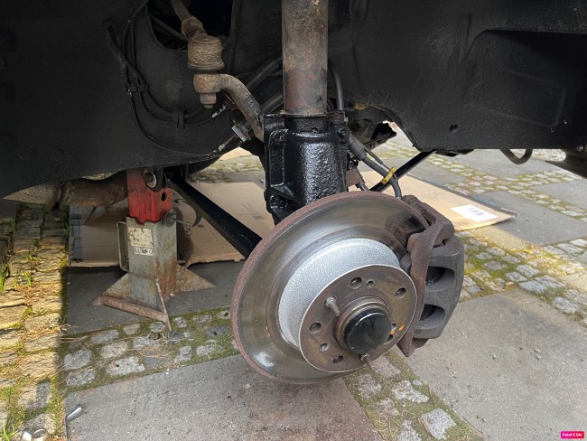

Jednak zawsze jakis niesmak sie znajdzie, zaraz po pierwszym wyjezdzie wymienilem gumy wahaczy oraz sworznie poniewaz mam sporo bezwladnosc na kierownicy. Jeszcze nie mialem mozliwosci przejechac sie po wymianie zeby sprawdzic na ile sie to zmienilo.

naprawa zawieszenia

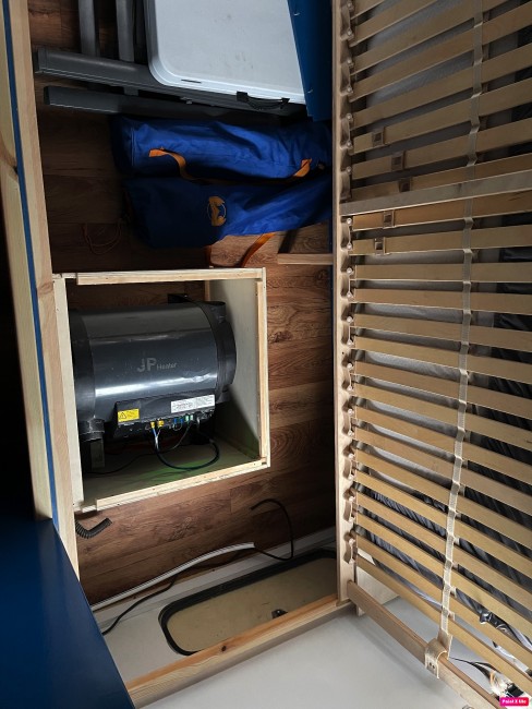

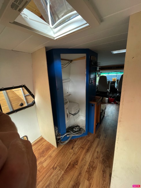

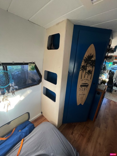

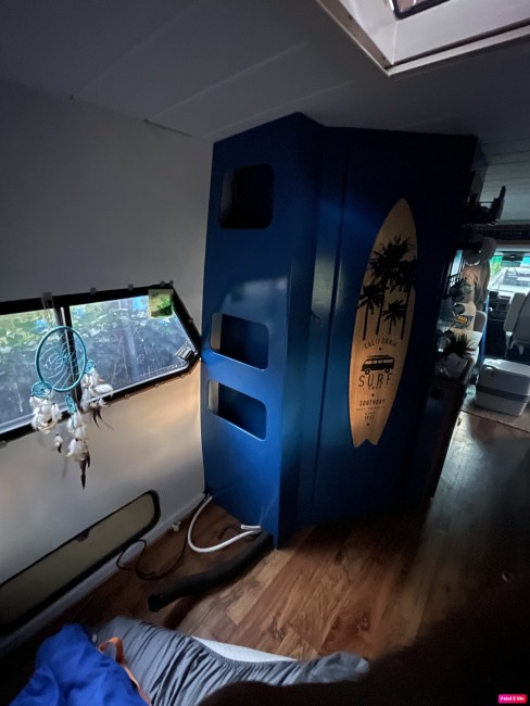

Aby moc zamontowac ogrzewanie trzeba bylo zrobic konstrukcje lozka a zeby zrobic konstrukcje lozka dokonczyc szafke za toaleta.
Tak tez sie stalo, szafka skonczona i lozko skonstruowane.
Pod lozkiem znalazla sie chinska truma combi pod nazwa JP Heater zasialana z diesla lub 230v.
W miedzyczasie trzeba bylo przeciagnac nowe weze wodne przez toalete oraz przewody do zasilania ogrzewania 12v oraz 230v.
Na pradzie ogrzewanie juz uruchomione, teraz walcze z rozporowadzeniem nadmuchu i zostanie jeszcze podlaczenie do zbiornika paliwa oraz zamontowanie komina w scianie.

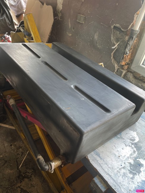

Udalo sie jeszcze odczyscic zbiornik szarej i zamontowac spowrotem pod autem, ze wzgledu na dolozony hak zbiornik jest 5cm nizej ale nie przeszkadza to w niczym.
Wyczyszczony zbiornik

JP Heater
Plik ściągnięto 0 raz(y) 871,45 KB

Wymalowana szafka
Plik ściągnięto 0 raz(y) 858,57 KB
