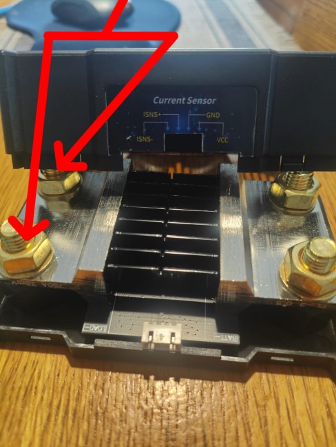

Wielkie dzięki i to mi się podoba na forum gdzie zawsze można liczyć na fachowa pomoc
Powiedz jeszcze, czy na tych zaciskach które zaznaczyłem (zdublowane ?) można podłączać kilka źródeł zasilania a po drugiej stronie minusy z dwóch aku ? bo to prawdopodobnie celowo dołożone zaciski co by więcej kabli podpiąć ?
.png
| Plik ściągnięto 2206 raz(y) 386,65 KB |
| Plik ściągnięto 9 raz(y) 166,45 KB |

Widziałem tylko instrukcje ogólna na Ali … i faktycznie pod minusem mają podpięte dwa źródła zasilania. To super rozwiązanie bo jak masz solar, alternator / dc dc / kable odbiorników, przetwornicy itd - to masz kolejny zacisk.
Co do dwóch akumulatorów jeśli są równolegle połączone to chyba nie ma sensu łączyć oddzielnie każdego z nich tylko ten / przewód / który wychodzi w kierunku instalacji / nazwijmy go akumulator główny / wówczas miernik będzie mierzył i tak pojemność obu. Chociaż gdybyś połączył oba minusy akumulatorów na boczniku to efekt ten sam.
Z plusem już tak pięknie nie będzie bo kabelek przewiduje tylko jeden akumulator plus i musisz mieć / akumulatory połączone równolegle / by reagował na sumę ich pojemności.
Fajnie że to oznakowali po ludzku bo wiesz gdzie minus baterii a gdzie ładowanie i odbiorniki .

Oczywiście ..teraz jeszcze podzielę się takim spostrzeżeniem, otóż na podtrzymaniu (wyświetlacz/panel + ładowarki Usb) ciągnie prąd tylko z jednego aku,tak do 1A kiedy uruchomię np.ogrzewanie ciągnie z dwóch z tym że minimalnie ten jeden zawsze więcej i po kilku dniach różnica jest około 10% ..czyżbym był przewrażliwiony bo "połowica" moja określiła że mam obsesję na tle prądu w kamperze
Ciekaw jestem jak Andrzej73 ma u siebie (też dwa LP4) |

| Teoretycznie spięte za sobą dwa akumulatory powinny wyrównywać potencjały. Pytanie czy musi być duża różnica pomiędzy nimi aby zaczęły się wyrównywać . Ja używam także drugiego lifepo4 ale ponieważ jest on do silnika elektrycznego to go nie wsadziłem w instalację. Raz tylko sprawdzałem czy przy połączeniu równoległym można skutecznie przelać prąd. Można chociaż nie do końca. A ponieważ nie miałem czasu na kolejne eksperymenty / musiałbym trochę dostosować instalację / to tracąc trochę energii ładuje przez przetwornicę i ładowarkę do lifepo4. Trochę wstyd bo straty … ale kiedyś poprawię instalację. |
