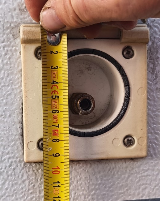

Niektórych bardziej doświadczonych kamperowiczów pewnie rozbawi moje pytanie, ale by ciągle nadal uczymy się naszego Kaczorka i przyszła kolej na to złącze.
Takie coś jak na zdjęciu mamy ulokowane na burcie pojazdu (po przeciwległej stronie niż wlew wody czystej).
Czy jest to złącze umożliwiające podłączenie wody do kampera z pominięciem zbiornika i pompki ciśnieniowej, czy może do wyprowadzenia kranika (prysznica?) na zewnątrz? Jak nazywa się taki rodzaj złącza aby dobrać do niego jakieś sensowne przejściówki?
W momencie gdy mam napełniony zbiornik w kamperze i pompka nabije ciśnienie w instalacji wodnej to z tego złącza woda płynie tylko po ruszeniu znajdującej się wewnątrz kulki.
P.S. Poszukuję pasującej do tego przyłącza klapki - rozmiar jak na zdjęciu :)

Trzeba wymienić: PRZYŁĄCZE ZEWNĘTRZNE PRYSZNICA :
https://allegro.pl/oferta/przylacze-zewnetrzne-do-prysznica-biale-reich-14258258587

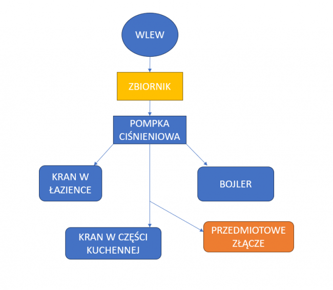

Z tym że z tego miejsca gdzie jest ten zawór raczej nie uzupełnię za jego pomocą zbiornika ponieważ pomiędzy tym złączem a zbiornikiem jest pompka ciśnieniowa instalacji wodnej.
Bardziej moje pytanie było skierowane w stronę taką, czy jeżeli mam już na burcie pojazdu dodatkowe złącze wodne (oprócz głównego gdzie wkładam wąż żeby napełnić zbiornik), to czy mogę je użyć do:
- zasilania układu wodnego wodą "z sieci" z pominięciem zbiornika i pompki
lub
- jako złącze dwukierunkowe do zastosowania jak wyżej oraz okazjonalnie do przyłączenia jakiegoś odbiornika zewnętrznego (np słuchawki do opłukania nóg z piasku) - coś takiego mam na działce przy wężu ogrodowym, że jak do końcówki nie podepnę np zraszacza do woda z węża nie leci (blokada kulką), ale jak to samo złącze podepnę do kranu to w drugą stronę woda poleci.
Oczywiście przy tego typu użyciu (jednym bądź drugim) używałbym dodatkowo dla bezpieczeństwa instalacji reduktora ciśnienia.

Masz trzy wyjścia z pompy? czy to błąd na rysunku?
Jeśli masz jedno to można śmiało się podłączyć z reduktorem.

Oczywiście jedno, z którego woda idzie kolejno do pieca, łazienki i części kuchennej.
