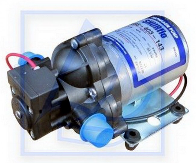

Pompa ciśnieniowa wody TRAIL KING 12V 30 PSI (2,04atm) 10 L/min
Opis
Ciśnieniowa pompa wody Trial King 12V 10 L/min 30 PSI (2,04atm)
Ciśnieniowa pompa wody Trial King 12V z włącznikiem automatycznym.
Pompa samoczynnie się włącza poprzez wykrycie spadku ciśnienia w instalacji wodnej.
Opis:
samozasysająca
prosty i szybki montaż
wytrzymała obudowa odporna na szkodliwe warunki
cicha praca
łatwa konserwacja
może pracować na sucho bez obawy o uszkodzenie pompy
wydajność: 636 l/h /168gph
ciśnienie wyłączające: 30 PSI / 2.1 BAR
art. 2095-403-143
Szczegóły produktu:
Długość 206mm / 8 1/9"
Szerokość 127mm / 5"
Wysokość 113mm / 4 4/9"
Gwinty 1/2"
Zasilanie 12V
Bezpiecznik 10A
Napięcie robocze 6,5A
Waga 1,8kg / 3,96Lbs
Wyłącznik ciśnieniowy aktywny przy 30 PSI / 2,1 BAR
Samozasysająca Tak
Cena: 489,00 zł
http://www.permatech.pl/e...n.html#opis-tab

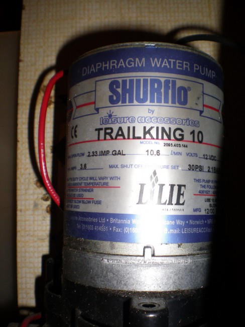

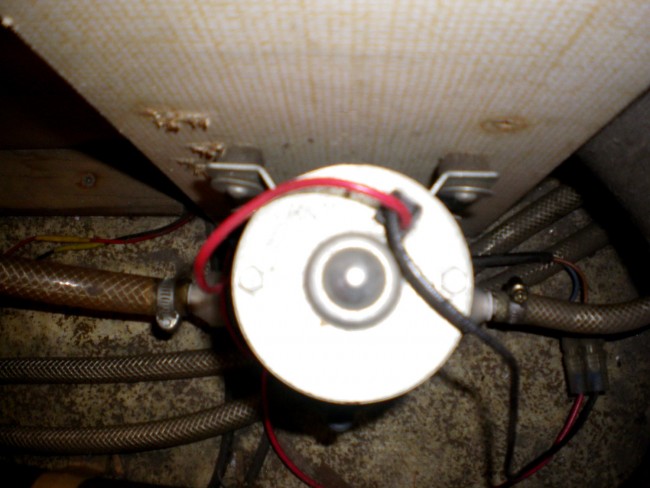

W moim kaperze.
Shurflo Trailking 10l/min, do kampera, przyczepy kempingowej pompa ciśnieniowa

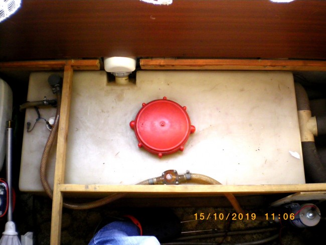

Plik ściągnięto 12 raz(y) 390,48 KB
Plik ściągnięto 14 raz(y) 359,03 KB
Plik ściągnięto 14 raz(y) 394,72 KB

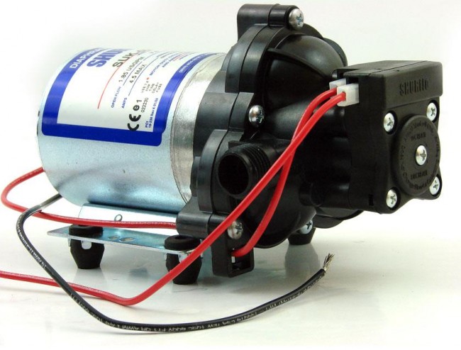

POMPA WODY SHURFLO CIŚNIENIOWA 10L/min 12V 2,1 bar
Opis produktu
Producent: Shurflo
Seria: Trial King
Pompa ciśnieniowa
Napięcie: 12 V
Max. pobór prądu: 4 A
Max. pojemność: 10,6 l / min.
Max. wysokość ssania: 3 m
Ciśnienie wody: 2,1 bar
Wymiary: 200 x 125 x 105 mm
Kod produktu: CP70225
Producent: SHURFLO
Cena:652,00 zł
