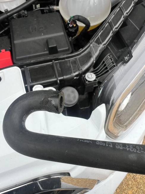

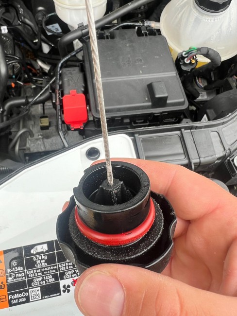

Pytanie do właścicieli. Czy i co ile wymieniacie olej w automatycznej skrzyni biegów?
Przy okazji, wrzucam zdjęcie korka/bagnetu od skrzyni. Chciałem sprawdzić. Na korku jest wężyk pełniący funkcję odpowietrzającą. Nie do końca podoba mi się wygląd zagiętej końcówki tego wężyka. Poza tym mam wrażenie, że na korku poniżej poziomu czerwonego oringa jest jakiś nagar - piach, błoto??
Plik ściągnięto 11 raz(y) 219,96 KB
Plik ściągnięto 1 raz(y) 185,07 KB

PLopaPL napisał/a:
Co 60 tysięcy km

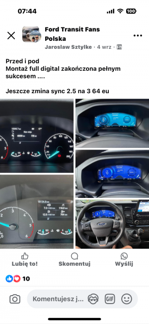

Na FB ogłaszają się jacyś czarodzieje co twierdzą że wszystko jest możliwe, nie dzwoniłem nie pytałem, nie powiem że aktywny tempomat by się nie przydał, bo by się przydał, ale nie przyszło mi do głowy aby o to pytać.
Wklejam zdjęcia z FB gościa który chwali się takimi czarami, chcesz to atakuj :wyszczerzony:
Jak byś coś się dowiedział daj znać, jest ich kilku na FB.

Liczniki LCD to według mnie to największy i najtańszy chłam jaki można było zamontować do auta. Obniżenie kosztów produkcji bo to tylko wyświetlacz, a przyciąganie klienta, na takie wow.....tania tandeta.
Tylko piękny cyferblad ze wskazówką płynąca po nim.
