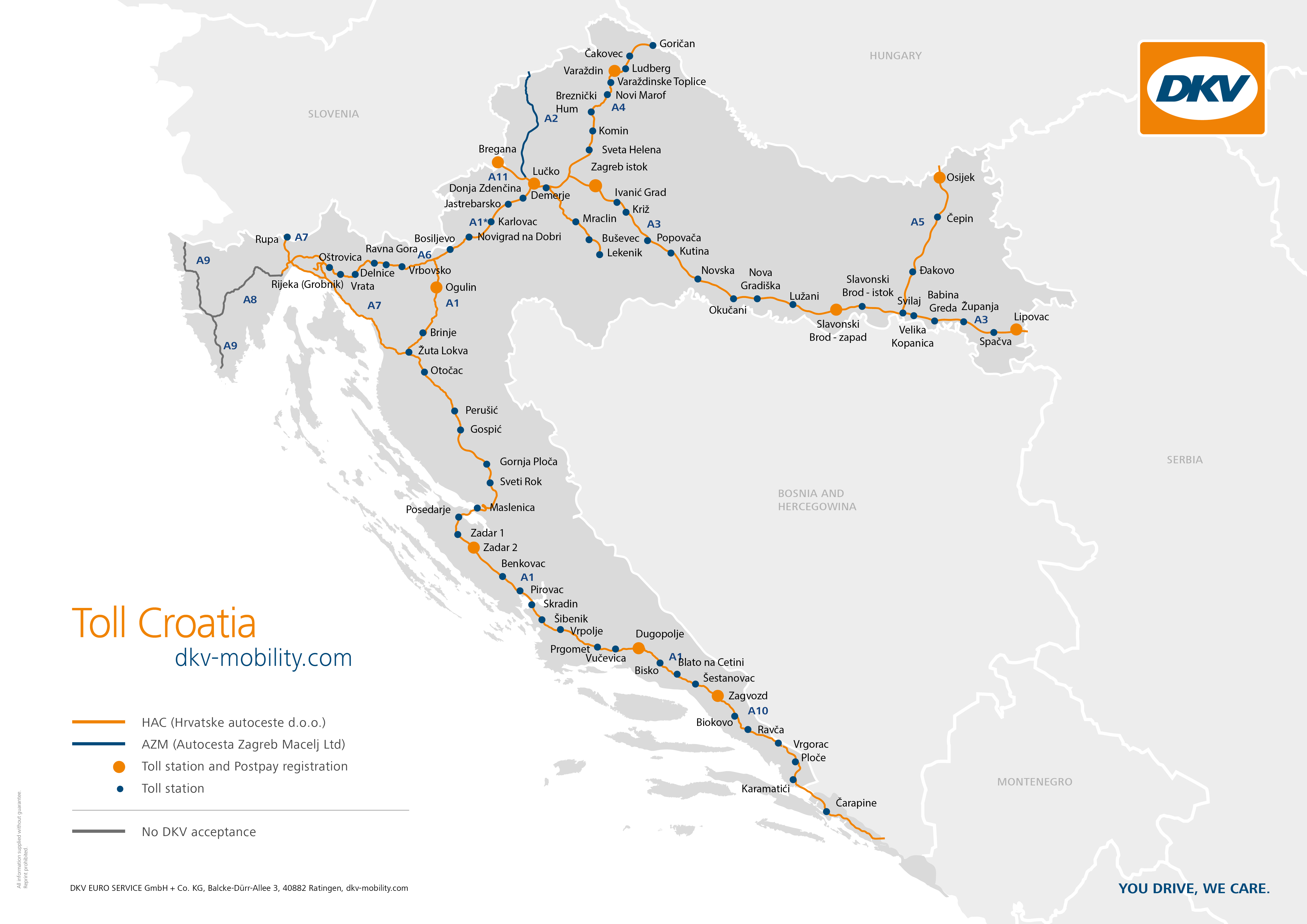

Wysłany: 2024-03-11, 18:35
W Chorwacji tylko autostrady
https://www.dkv-mobility....oatien_de-9.jpg
