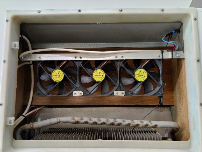

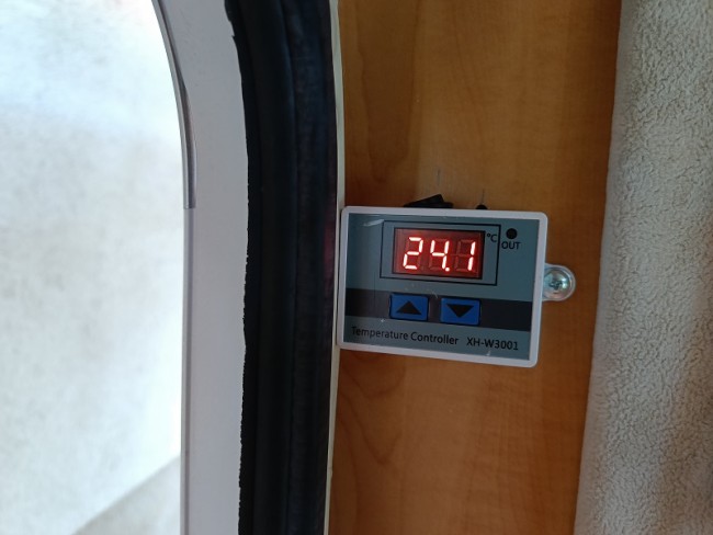

Zainspirowany przez Andrzej 73 też zrobiłem wentylatorki do lodówki.
Kupiłem 3 szt. wentylatory od kompa po 12zł do tego prosty regulator z czujnikiem temperatury za 10 zł.
Do regulatora zamontowałem zwykły wyłacznik ( jest ciasno ale dałem radę).
Wentylatorki połączyłem w szereg ( cicho pracują) regulator ustawiony na 35 stopni wyłącza się przy 32 stopniach, testy przeszedł pomyślnie.
Nie doktoryzowałem się prosty układ jest najlepszy. :lol: :lol:
Biorę pod uwagę przepięcie jednego wentylatora równolegle ale puki co jest ok.
Plik ściągnięto 21 raz(y) 173,28 KB
Plik ściągnięto 12 raz(y) 102,67 KB
Pozdrawiam SZEJK

Ja zamontowałem najprostszy włącznik termiczny KSD9700 na 45°C, bo wszyscy tak polecali i dwa wentylatory Wentylator Aab cooling 120 x 120 mm FAN018 i działa super. W lodówce 4C, a w zamrażarce -13C przy temp otoczenia 30C. Sprawdzane zwykłym termometrem i pirometrem.
Wydmuchiwane powietrze na pierwszym wentylatorze ma 44C, a na drugim już 35C.
Dlaczego nie regulator, a włącznik termiczny? Im prostszy układ tym mniejsze prawdopodobieństwo, że coś się zepsuje 😁

My już na południu Włoch. Temperatury powyżej 30 stopni. Wiatraczki pracują wzorowo , lodówka chłodzi dobrze. Lód w zamrażarce cały czas wytwarzamy , więc jest dobrze. Polecam schemat Michała - Skwarka. :ok
