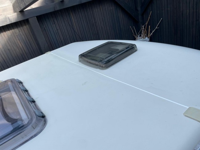

Mam integre pilota jak w avatarze. Pomiędzy plastikowym dachem a przednią czapą (czołem) kampera jest na dachu łączenie - cienka szczelina a w niej jakaś fuga a może raczej klej koloru białego. Wszystko jest szczelne ale ma to już swoje lata i widzę, że miejscami nie wygląda to już za dobrze. Czym to najlepiej odświeżyć aby zachowało swoją szczelność na kolejne lata? Oczywiście najchętniej gdyby kolor pozostał biały ewentualnie jakiś budyń, ecru aby pasowało kolorystycznie do reszty kampera.
Poglądowe zdjęcie z archiwum miejsca, o które mi chodzi

Sikaflex 591

Robiłem dokładnie to samo w swojej integrze i dokładnie tym co zapodał Marek :mrgreen:
Jak będziesz nakładał, oklej to taśmą malarską, (tylko tą mocniejszą, niebieską) by uniknąć zbędnych glutów :spoko

Ja wykonywałem w swoim kamperze dedykowaną masą przez Laikę firmy Dowsil 7091 ale jak masz biały dach to biała masa jak najbardziej. Tylko musi być klejowo uszczelniająca.

Dzięki, oczywiście widziałem Twój wcześniejszy post (który mnie nawet zainspirował aby sprawdzić wszelkie łączenia także i u siebie :spoko ) ale u mnie problem był kolor (biały lub ecru) a po drugie nie mam Laiki a z doświadczenia wiem, ze kontakt z Pilotem jest mocno trudny i nawet nie próbowałem do nich tym razem pisać; no i liczyłem na coś uniwersalnego.
Tak na marginesie, to po lekturze wielu wątków na tym forum - szczególnie remonty i odbudowy, byłem mocno zaskoczony, ze taka masa uszczelniająca w mojej integrze - w widocznych miejscach i nie licząc okien - jest tylko właśnie na łączeniu dachu z czołem kampera, przy markizie i tylnych dachowych plastikach. Cala reszta jest na 2 boczne gumowe listwy lub ewentualnie na dużą zakładkę na dachu - w sumie cały kamper to połączenie 5 dużych elementów czoła, 3 ścian i dachu. Okna mam już odświeżone wcześniej a na upartego zostają jeszcze tylko listwy boczne na lukach bagażowych i drzwiach do schowka z gazem. Te ostatnie są jak nowe i mało używane, także pewnie rozbiorę i przelecę jeszcze sikaflexem drzwi od garażu co by się tubka nie zmarnowała a ja miał jakieś dodatkowe zajęcie :haha:

Wysłany: 2024-07-27, 20:45
Z tymi Włochami, to mi wjechałeś na ambicje :lol: lepiej nie będzie.
Plik ściągnięto 15 raz(y) 118,74 KB

Jest dobrze , ważne że nowa masa i nie będzie przeciekać. :ok

Dobra robota aviator, :bigok
