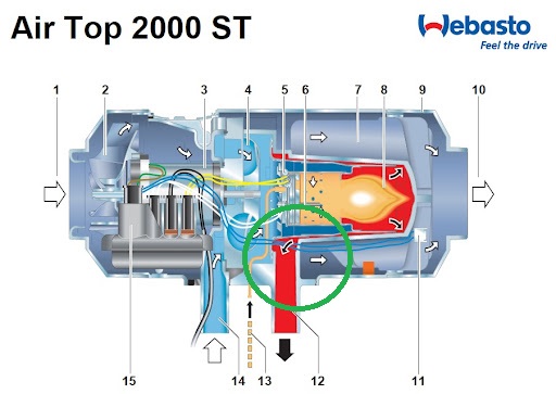

nie ma. wielokrotnie rozbierałem takie ogrzewanie, co prawda innej firmy.
na schemacie tam gdzie zaznaczyłem zielonym kółkiem silnik ma tłumik i katalizator, a ogrzewanie nic. a śmierdzi dlatego, że w spalinach są niespalone cząsteczki paliwa, szczególnie zaraz po odpaleniu.
