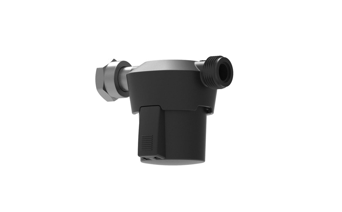

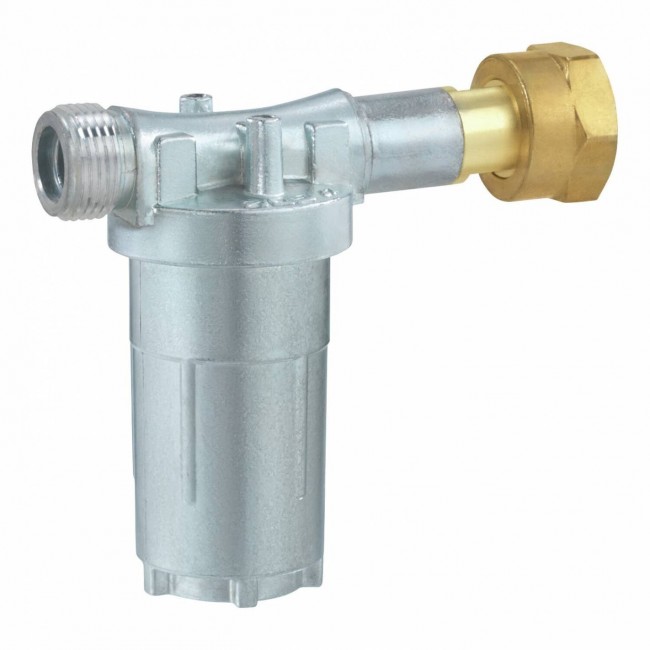

Wysłany: 2024-12-10, 02:35
ja używam takich i puki co bez problemów

Wysłany: 2024-12-10, 08:46
Ja używam filterków Trumy

Wysłany: 2024-12-10, 16:26
Darson napisał/a:
Czy to są filtry z wymiennym wkładem ?
Są, vide mój poprzedni post...z tym, że nie jest on niestety do przyłącza typu Click On☹️

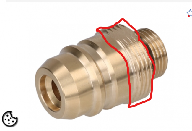

Czy ktoś mi pomoże wyjaśnić, czym różnią się te dwa reduktory ?
Obydwa do tankowania w Hiszpanii i Portugalii.
Widzę różnicę w budowie, bo jeden ma więcej wytoczonych obręczy, ale nie wiem, czy to się w praktyce na coś przekłada podczas tankowania ?
thx :hello

Darson napisał/a:
thx :hello
https://nagaz24.pl/redukcja-do-tankowania-z-filtrem-bez-zaworu-eurozlacze-hiszpania-portugalia-do-zaworu-holenderskiego-w21-8/
https://nagaz24.pl/redukcja-do-tankowania-eurozlacze-hiszpania-portugalia-do-zaworu-holenderskiego-w21-8-m33x2/
Są takie same, oba mają jedną obręcz. Tylko inne wykonanie. Jeden radełkowany do ręcznego przykręcania, drugi tylko na klucz.

no nie tak do końca. a jakie zadanie ma ten gwint ?
