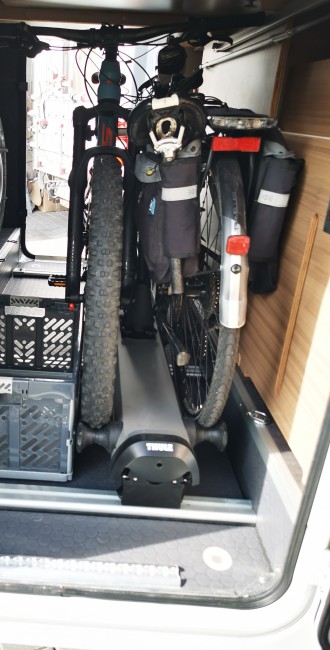

Przymierzam się do zakupu bagażnika na rowery do umieszczenia w garażu kampera. Koniecznie wysuwany. W sieci znalazłem producenta Fiamma i Thule. Czy ktoś użytkuje i mógłby doradzić lub odradzić zakup?
Będę wdzięczny.

mam zamontowany thule polecam
Twój sprzęt: Adriianna
Dołączył: 14 Cze 2011
Piwa: 275/608
Wysłany: 2024-12-26, 19:21
Mam thule Velo slide, ma tę zaletę że nie podnosi rowerów w bagażniku opony mogą być kilka milimetrów nad podłogą
Kupiłem za 2500 z olx gość handluje bagaznukami miał kilka veloslide 5z hakiem wydaje się ciut drogo za nowy

Mam Jeszcze pytanie jak mocowaliście ten bagażnik do podłogi garażu. Czy otwory na wylot?
zastanawiam się jeszcze nad podobnym bagażnikiem Fiamma.
https://mpcamp.pl/pl/p/Bagaznik-rowerowy-Garage-Slide-Pro-Bike-Fiamma/28779
Jest o połowę lżejszy, ale nie wiem jak się sprawuje w użytkowaniu. Jednak Thule to sprawdzona marka.

Ja mocowaniem na wylot z dużymi podkładkami od spodu by za bardzo podłogi nie gniotło
Fiamma też jest bardzo dobra,
Różnica jest taka że fiamma podnosi rowery o szyny jeśli garaż masz wysoki na 130cm w środku to niema problemu, problem jest tak jak w moim przypadku wysokość mam 115 i muszę rozkręcać kierownice lub ściągać przednie koło, to tylko o to chodzi,
Rozkręcanie kierownicy jest upierdliwe bo trzeba mostek luzować a nawet dawać kiere całkiem na bok, będę jeszcze robił próby z mocowaniami przedniego widelca do uchwytów szyny po zdjęciu koła ale muszę kupić uchwyty, ogólnie miałem 2 kampery z wielkimi garażami a wtedy bagażnik był zbyteczny a teraz mam z miski garażem i jest problem by te rowery sensownie mocować więc kupiłem bagażnik wewnętrzny, ale jest to wielki klamor,
Miałem obawy wozić rowery na tylniej ścianie bo je widać.
Najrozsądniej wybrać kampera z wysokim i szerokim garażem i problem znika

No cóż kamper już jest, to garażu nie zmienię. Podoba mi się u Ciebie że rowery zajmują mało miejsca na szerokość. Potwierdzam, że na wysokość mogę mieć problem. Moje dwie KOgi są wysokie i nie obejdzie się bez luzowania mostka kierownicy i obracania.
Martwi mnie trochę wiercenie podłogi. Co z korozją tego miejsca? jest szczególnie narażone. Wezmę się za temat jak będzie cieplej.

Thule przesówa się też na boki, jak wyjadę do garażu to dosówam do ściany, odkręcanie mostka jest mega upierdliwe, wypróbuje uchwyty na przedni widelec i odkręcanie kół,
1 film pod koniec pokazuje jak przesówać do sciany
2. Na drugim filmie widać jak montować bez kół i pokazany jest uchwyt do widelca oraz veloslide a
