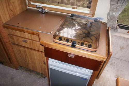

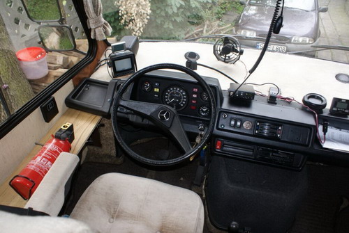

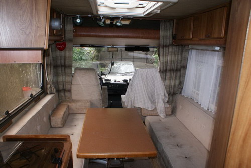

HYMER S 700
Daimler -Benz HymerMobil S-700 – Ten oszałamiający flagowy model S Class 700 z zabudową firmy Hymer ma 33 lata i został zbudowany jako rok modelowy 1989. Pojazd pomimo swojego sędziwego wieku jak dotąd świetnie wytrzymuje próbę czasu, służy nam już ponad 12 lat i nigdy nie zawiódł! a zjeździłem nim przez ten okres większość Europejskich krajów. Ten kamper jest hołdem dla wszystkiego, co reprezentuje Hymer i jest prawdziwym klasycznym modelem tego producenta. Niewiele z tych wyjątkowych maszyn pozostało dotąd w eksploatacji
Wyposażenie
Wyposażenie obejmuję m.in: 2 obrotowe fotele kapitańskie z pasami
bezpieczeństwa oraz dwie boczne kanapy – bez pasów, ponadto duże podwójne łóżko na tyle pojazdu, kolejne podwójne opuszczane nad kabiną. W kamperze może komfortowo spać
nim 5 osób dorosłych, chociaż zarejestrowany jest na 8. Łazienka składa się z
toalety kasetowej, umywalki i oddzielnej kabiny prysznicowej. Pozostałe
wyposażenie jak to z reguły bywa w kamperach jest podobne czyli kuchenka
gazowa, lodówka, dwa niezależne systemy ogrzewania Trumatic, radio, telewizor, mnóstwo szafek i
inne dodatki. Nie jest on może tak bogato wyposażony jak współczesne pojazdy tego typu, lecz uważam iż posiada wszystko co jest potrzebne w podróży, a komfort i wygoda podróżowania przewyższa niejednego nowszego kampera.
Specyfikacja Techniczna
Kilka słów o specyfikacji technicznej oraz wymiarach : Kamper posiada Podwozie Mercedesa Benz 410D, model 611.4. Silnik 2874cc 5 cylindrów Diesel o mocy 115KM, oraz 5-biegowa manualna skrzynie biegów. Posiada również wspomaganie kierownicy, przez co manewrowanie nim pomimo sporych gabarytów i masy nie stanowi próby sprawdzenia swojej siły dla kierowcy. Ten wyjątkowy kamper mierzy 7,41m długości, 2,81m wysokości oraz 2,42m szerokości, dlatego poruszanie się nim po drogach zwłaszcza w zatłoczonych miastach wymaga nieco umiejętności od kierującego.
