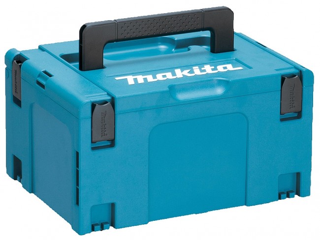

Ja dzisiaj kupiłem nową skrzynkę od makity. Bedzie jak ulał.
Aktualizacja:
nie będzie jak ulał, okazuje się, że z jednego boku jest o 1cm za mała ( nie wziąłem pod uwagę zawiasów które są wewnątrz skrzynki.
