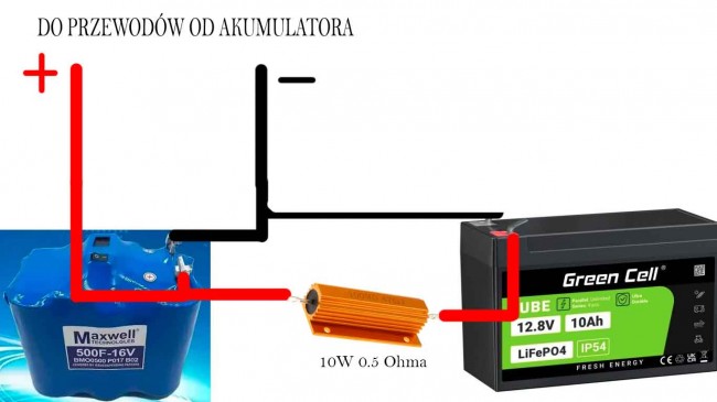

W najszybszej wersji - nic nie przerabiać i zamiast aku rozruchowego dac superkondensatory rownolegle z małym aku lifepo - powiedzmy 6Ah. Połączenie superkondenatorów z autem oryginalnymi przewodami, połączenie do małego lifepo przewodami 1,5mm2 przez rezystor 0,5 ohm.
Przyznaję że u siebie nie mam ani rezystora, ani małego aku już od kilku lat (zamiast tego zwiększyłem aku nadwozia i spiąłem obwody na stałe) i układ ten świetnie działa. Pisałem to już sto razy, wiec pewnie i ten wpis niczego nie zmieni....
Świstak czy mógłbyś podać jakiś link do kondensatorów które polecasz do zwykłego kampera które będą zawsze odpalać bez problemu.

Jeżeli dane z opisu maja oparcie w faktach to owszem, 6 kondziorkow po 3000F co przy laczeniu szeregowym da wypadkowa 500F. Tylko koszt wysylki z czapki wziety....

Ale i tak musisz mieć małą bateryjkę. Jak to się łączy ?

Świstak napisał/a:
Mógłbyś rozrysować jakiś schemacik. Kondensatory Maxwell zamówione. Czekam na dostawę

Świstak napisał/a:
Czy dobrze rozrysowałem co miał namyśli Świstak, czy ten opornik wystarczy ??
