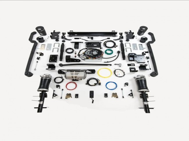

A słyszał ktoś o pneumatyce z przodu do Ducato?

decumanus napisał/a:
https://solarsolutionsltd.co.uk/product/vb-full-air-suspension-system-4c-ducato-boxer/?utm_source=chatgpt.com
Cyt. " VB-FullAir 4C is a full air suspension system for the front and rear axle"
Tu link do produktu na stronie producenta:
https://vbairsuspension.co.uk/products/vb-fullair-4c-for-fiat-ducato-x250-x290-2006-to-current-1?search=top-products. Firma z UK , cena (za przód i tył) około 10 koła funtów.

1 tys funtów to nie , jednak nie
