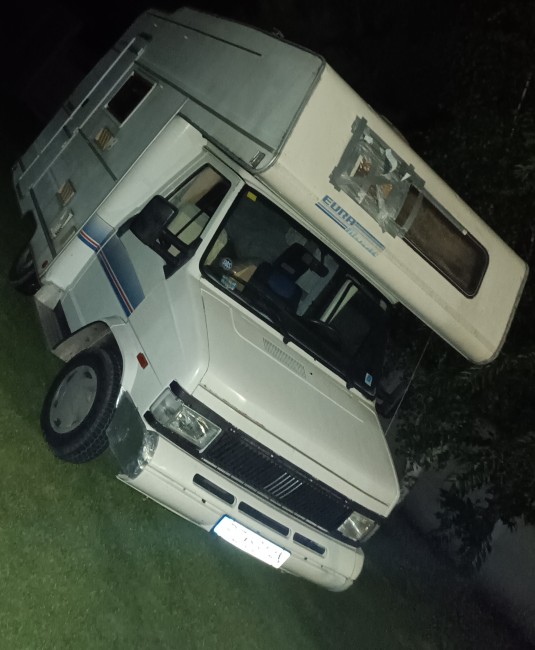

Zostałem posiadaczem tego oto dyliżansu w którym jest cała masa roboty. Już sobie znalazłem kilka stron z klamotami do niego, ale pozostaje mi ta nieszczęsna szyba na czele tego demona. Jest ktoś mnie w stanie pokierować aby wymienić ten element?

Najprostszym i najtańszym rozwiązaniem jest zlikwidowanie tego okna (zaślepienie)
i tak nie będziesz z niego korzystał ( wiem to z doświadczenia ) :spoko

Kamperów z rozbiórki nawet tych wiekowych jest niewiele i zakup takiej szyby jest praktycznie w Polsce niemożliwy....a jak się trafi to koszt worka dukatów. Naprawa jak powyżej w poście.

Dobrze Kolega mowi a do tego skrapla sie tam para wodna i czesto tez przecieka z racji starej zesztywnialej uszczelki. Zlikwidowac

Ale jak się upierasz przy swoim to carbonplast.eu

Potwierdzam, to co koledzy piszą wyżej.
Miałem takie okno w "dwójce".
Było już zaślepione pleksą.
Zdemontowałem, dałem nowy uszczelniacz , przykręciłem i zapomniałem o problemie.
Dodam tylko, że była oklejona folia zaciemniającą. To bardzo praktyczne
