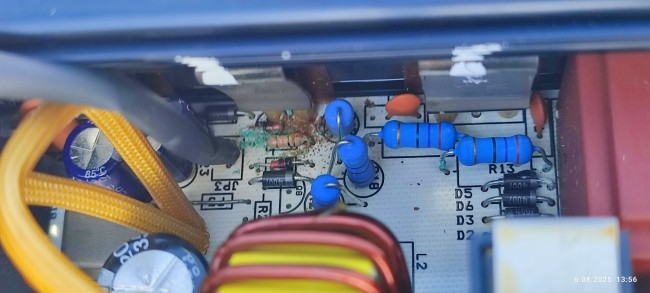

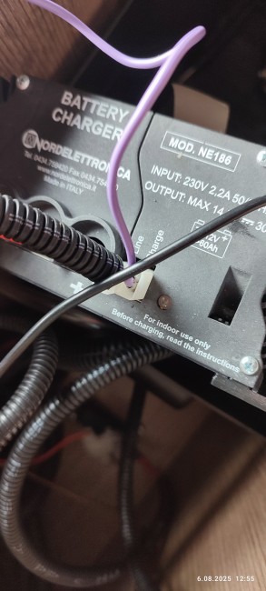

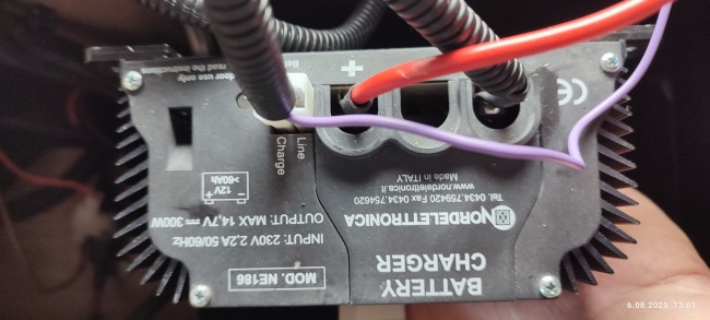

Ładowarka 230/12 V nie daje znaku życia.
Model Nordelectronica NE 186
Dochodzi 230V, ale nie ma 12V na wyjściu.
Efekt - podłączyłem do słupka jadąc do pracy i po 2 tygodniach napięcie na bateriach siadło.
Co jeszcze sprawdzić ?
Czy w środku są jakieś bezpieczniki ?
I gdzie.
Proszę o info.

Problem zdiagnozowany.

Zalana..

przemo.d napisał/a:
Zalana..
To jest zamontowane pod kanapą, obok akku mieszkalnego więc nie ma skąd lać się woda.
Raczej wilgoć, podczas jesienno- zimowych postojów.

przemo.d
Twój sprzęt: FORD 2.0 CI
Nazwa załogi: Przemo.D
Dołączył: 18 Gru 2011
Piwa: 33/153
Skąd: Piaseczno
Wysłany: 2025-08-06, 18:20
Piszę co widzę :spoko a nie prowadzę dochodzenia. Widziałem wiele zalanej elektroniki i wygląda jak u Ciebie

Rownie dobrze jakas mysz mogla zrobic siku :roll:

Co by nie dumać to korozja. Nie jest źle, takie rzeczy są do naprawienia, widać oznaczenia skorodowanych elementów, łatwo je wymienić i poprawić lutowania bo pewnie od spodu jest równie "wesoło" i będzie hulać, to prosty układ. W każdym warsztacie powinni się podjąć.

Zawiozłem wczoraj do magika i czekam.

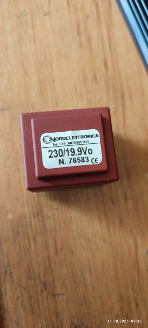

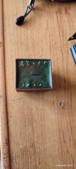

Odebrałem wczoraj sprzęt.
Oprócz widocznych oporników, walnięte było jeszcze trafo.
Które udało się na szczęście dobrać wg wielkości i parametrów.
200zl całość.
