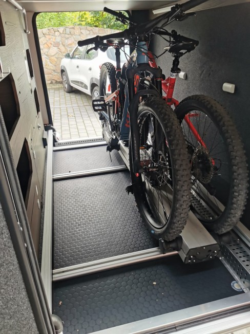

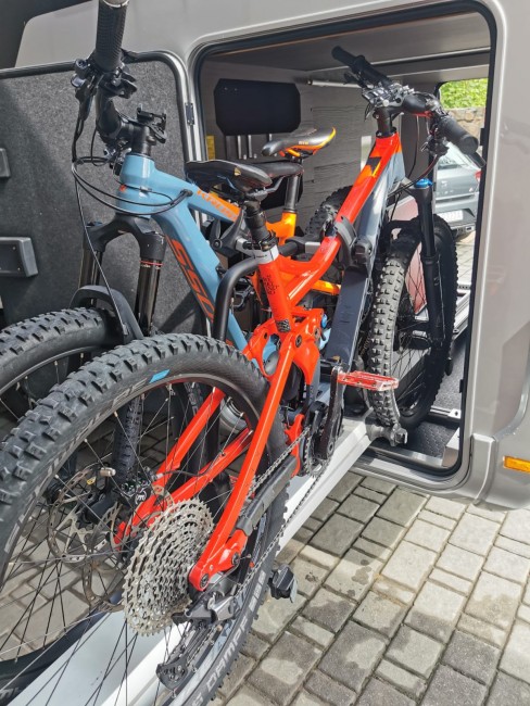

Mój obecny garaż :ok jutro zrobię zdjęcie bo, bo adria ma fajne rozwiązanie na krzesełka i stolik, jest na te rzeczy specjalne miejsce
Plik ściągnięto 8 raz(y) 310,92 KB
Plik ściągnięto 4 raz(y) 248,08 KB
