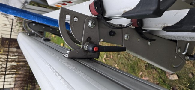

Dobra robota :) zakołkowałeś te profile ? , tak dla zasady pytam :spoko
Ja ciągle windami z wypożyczalni często na sprinterkach wożę ciężkie palety z ołowiem :mrgreen: . Taka rampa dla tego pojazdu to śmiech. Jak na windzie 750kg z ponad toną na palecie ustawi się na końcu platformy i dwóch musi pomagać podnieść ją do poziomu to pewnie nie ma żadnych przeciążeń :wyszczerzony: Na budzie takiego auta i 6,5 T się zdarza + zdejmowanie towaru 1T z windy a auta mają od 300kkm do 800kkm na blatach... ( i często 2.0( 2.2) motorki nie wiem jak to niektórzy przeżyją...) i nie sporadycznie są użytkowane tylko tyrane na maxa całymi dniami.
Ale pewnie jak wyskoczysz z 2m przy 100km/h kamperkiem do góry to może coś Ci się oderwać od tej konstrukcji wtedy :haha:
Rozumiem i te żale, że zacznie cieknąć ale każdy stary kamper i tak zacznie w końcu cieknąć nie ma co się martwić na zapas ;)
Wstawie Ci to rozwiązanie SAWIKO z lampami bo przydały były się nie sądzisz ?
Ta belka z lampami podłączona jest do gniazda haka i obraca się po zluzowaniu tych cwanych uchwytów o 90 stopni zależnie czy złożona czy rozłożona jest sama rampa ( te dwa skręcane uchwyty + 2 śruby które mają samohamowne nakrętki i plastikowe podkładki lekko skręcone) .. ja dorobiłem w tej belce z lampami dodatkowe światła cofania VX120S-WD bo lubię widzieć w nocy gdzie cofam, polecam:)
Powodzonka.

przemo.d napisał/a:
Wstawie Ci to rozwiązanie SAMKO z lampami bo przydały były się nie sądzisz ?
Powodzonka.
Jeszcze nie zrobiłem kołków, ale oczywiście będą. Dodatkowo w profilach przykręconych do ramy pojazdu zastosowałem ślizgi teflonowe dla łatwiejszego montażu i demontażu platformy. A na końcu tych wewnętrznych profili, tuż pod samą windą dam małe, prawie niewidoczne kółeczka plastikowe dla łatwiejszego manewrowania całym urządzeniem podczas m/d. Co do lamp: oczywiście będą razem z trzecią tablicą rejestracyjną. Dodatkowe lampy cofania miałem już wcześniej, teraz muszę zmienić tylko ich lokalizację.
Wszystkie uwagi traktuję poważnie, mam świadomość, że mój pomysł jest trochę nietypowy, ale wydaje mi się, że wszystko dokładnie przemyślałem i wykonałem z dużym zapasem wytrzymałości, więc nie powinno być problemów. Chcę zastosować również dodatkowe zabezpieczenie przez niekontrolowanym opuszczeniem się platformy. Myślę o mechanicznym zabezpieczeniu w postaci zamknięcia do burt przyczepki spinającym rozkładające się ramiona.
Zabawna (i trochę przerażająca) jest Twoja historia o przeciążaniu (delikatnie mówiąc :) ) dostawczaków. Tak się składa, że zawodowo zajmuję się ciężarówkami i słyszałem już wiele tego typu historii, kilka razy widziałem również "efekty" dosyć swobodnego podejścia do wytycznych producenta. Ważne, by mieć umiar :) Pozdrawiam

Ten demontaż całości to słownie jeden raz chciałem zobaczyć jak to zdemontować z ciekawości:
Wtyczka od przyczepy do wypięcia z gniazda, dwa motyle do poluzowania i dwa kołki do wyjęcia z profili. Całość tak z minutę bez pośpiechu ale nie wiem po co to demontować, jakoś powodu nie znalazłem nigdy skoro można złożyć :mrgreen:
Te kołki to pręt gładki 10mm2 zagiety o 90 stopni na końcu a w drugim końcu otworek nawiercony i przekładana przez niego zawleczka. Łatwizna : wiercisz otwór przez profile i w pozycji końcowej/startowej, wkładasz bolec do zagięcia a z 2 strony zawleczkę i masz głowę spokojną :spoko
To dobra droga aby unieruchomić mechanizm blokadą mechaniczną w pozycji do jazdy ;)
Wszystkie windy pod UDT podlegają ale nie wiem czy będziesz z tym walczył choć jak byś jakiego /tfu oby nigdy służbiste trafił na drodze / to taka blokada mech "do jazdy" może sytuację uratować . A i głowa spokojniesza będzie :mrgreen: windy na busach mają coroczny UDT i mech. blokadę w pozycji zamkniętej także.
U Ciebie nie widać, że to winda-> tego sie trzymaj /musiał by się straszny cfaniak trafić/ bo te ramiona wyglądają jak wzmocnienia, w razie co to platforma jest i tyle :bajer to wolne jest pewnie to i na nogę ciężko będzie komuś postawić a to jedyna sytuacja gdzie ktoś by wnikał "jak do tego doszło"

przemo.d napisał/a:
Demontaż urządzenia musi być możliwy i prosty do wykonania z jednego głównego powodu: potrzebuję czasami holować przyczepę... Winda zasłania hak. Poza tym nie zawsze zabieram moto, dlatego nie chcę wozić ze sobą takiego klamota na plecach.
Z tym UDT sprawa jest niejednoznaczna. Urządzenia o udźwigu do 200 Kg nie podlegają pod dozór. ITD i diagnosta na SKP nie byli w stanie powiedzieć, czy takie urządzenie podlegają pod taki obowiązek. Brak przepisów.
