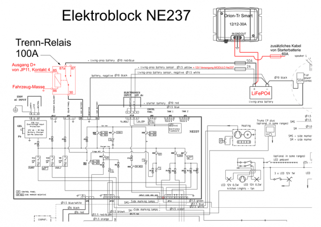

prusiak napisał/a:
2. Ładowanie podczas jazdy idzie chyba przez energoblok, tj. ogranicza prąd łądowania do 18A.
Ładowanie idzie na pewno przez energoblok (ze złącza B1 do B2) , natomiast energoblok nie ogranicza prądu sam , tylko raczej masz tam po drodze zainstalowaną ładowarkę DCDC (naprawdopodobniej ta ładowarka ma od razu w sobie wyjście zasilające dla lodówki absorpcyjnej) . Coś w tym stylu jak ta na załaczonym zdjęciu .

joko napisał/a:
prusiak napisał/a:
Kurcze, nigdzie nie rzuciło mi sie w oko do tej pory tego typu urządzonko.
Raczej myślę, że nie ma i prąd ładowania ogranicza sam energoblok.
Na jakimś zagranicznym forum takie rozwiązanie znalazłem.. czyli dołożenie właśnie ładowarki DCDC i przekaźnika do ładowania LiFePo4..
Plik ściągnięto 10 raz(y) 235,92 KB

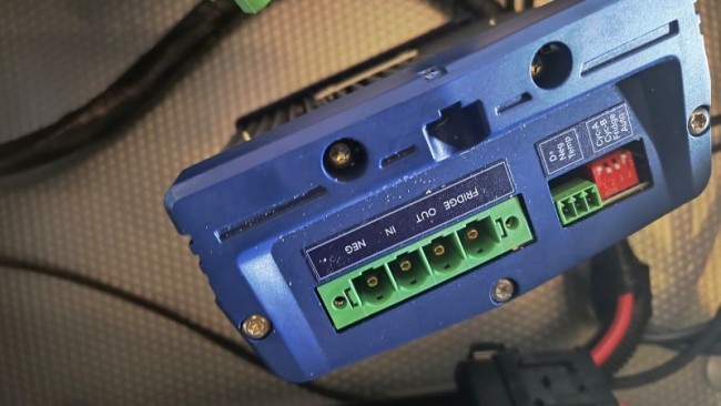

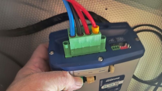

prusiak napisał/a:
joko napisał/a:
prusiak napisał/a:
Z tego co widzę to ten schemat przedstawia rozwiązanie załączania zasilania lodówki przez alternator w instalacjach które nie miały oryginalnie ładowarki DCDC.
Robię teraz coś podobnego właśnie z zastosowaniem DCDC Orion od Victrona . Oryginalnie kamper z fabryki wyjechał z tym DCDC, które załączyłem w poprzednim poście i tu na dole. To jest Booster firmy Dolphin i on poza samym DCDC ma obwód załączania lodówki już w sobie .
Ponieważ buduję teraz mocny moduł zasilania złożony z LiFePO4 314 Ah/ 24V i Inwertera Multiplus II 24V/3000W to to oryginalne DCDC musiało wylecieć (bo jest na 12 a nie 24V) . Teraz DCDC bedzie 12/24 i ten obwód załączania lodówki musiałem dorobić (przekażnik załączany przez D+ )
Może faktycznie masz to ograniczenie prądowe w elektrobloku , ale nie słyszałem o takim rozwiązaniu . W starych kamperach DCDC nie montowali i tam elektroblok przełączał tylko z B1 na B2 bez ograniczenia prądowego , a w nowych jak dają DCDC to właśnie takie rozwiązania jak ten Dolphin Booster .
A jaki masz ten elektroblok , może typ, model coś nam więcej powie ?
Plik ściągnięto 9 raz(y) 92,94 KB
Plik ściągnięto 7 raz(y) 86,2 KB
Plik ściągnięto 4 raz(y) 41,04 KB

joko napisał/a:
No właśnie taki jak na podanym przeze mnie schemacie. Cała nazwa to "Nordelettronica NE237"
