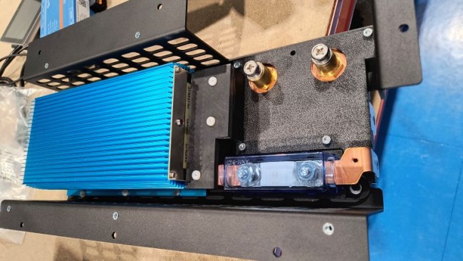

Świstak napisał/a:
możesz blok kondensatorów wyposażyć w coś na kształt słupków występujących w standardowych akumulatorach.
To jest najlepsze , najbezpieczniejsze i najbardziej intuicyjne rozwiązanie.
Takie słupki można kupić bez problemu , np. takie : https://allegro.pl/oferta/adapter-do-akumulatora-klema-slupek-komplet-sruby-m8-lxas80-17473855713
Pasują idealnie do oryginalnych klem w samochodzie i nie trzeba nic przerabiać i ingerować w instalację.
Poniżej dokładnie te słupki zamontowane wprawdzie nie w module superkondensatorów , lecz na wyjściu przetwornicy 24/12V z mojego projektu modułu zasilania nowego kampera z innego wątku, ale tam cel był dokładnie taki sam, czyli podłączenie całego modułu w miejsce oryginalnego akumulatora zabudowy za pomocą oryginalnych przewodów .
Plik ściągnięto 3 raz(y) 80,51 KB
