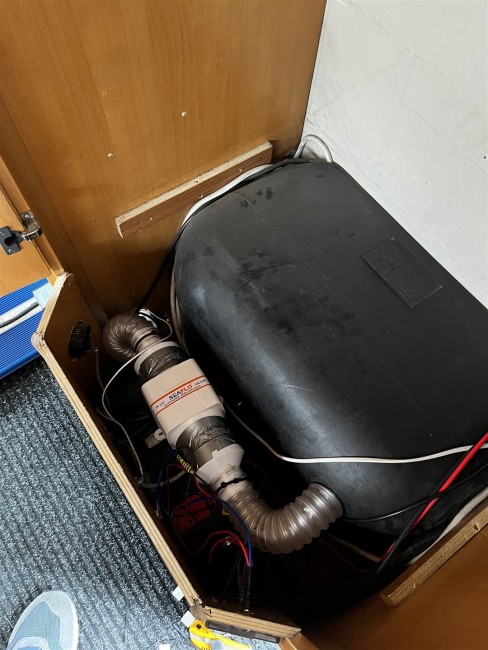

Mam taki wentylator (WENTYLATOR KANAŁOWY 8 cm 12V DC, 220 m³/h, ABS biały – wysoka wydajność) i niestety nie należy on do cichych. Jest wręcz głośny, mimo że mam go zamontowanego pod podłogą szafy (to czarne to nie jest nadkole). Dokupiłem do niego regulator obrotów, ale nawet przy 50% prędkości generuje spory szum. Szum w okolicy wentylatora, nie powietrza na wylocie.
Druga sprawa: choć to model 8 cm, same otwory są tej wielkości, natomiast cała obudowa jest znacznie większa — widać to na załączonym zdjęciu. (rura to fi5, zrobione przejściówki)

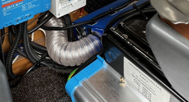

Skoro zacząłem o tym, to dla ciekawych mojego zastosowania… Cóż, mam tak, że jak się nudzę, to „ulepszam :lol: . Choć jak to mówią — lepsze czasem bywa wrogiem dobrego :haha: . W tym przypadku jednak wszystko działa jak trzeba. Wentylator służy "awaryjnie" do mocniejszego chłodzenia dużej przetwornicy, gdy pracuje pod większym obciążeniem. Zaciąga chłodne powietrze z zewnątrz, bo przetwornica jest umieszczona w słabo wentylowanym, ale dla niej najlepszym miejscu — blisko akumulatora pod siedzeniem.

Nie chce wyjść na marudę, ale recenzje podobne. Na pewno jest wydajny i zapewne sporo przekracza moje potrzeby. Może ciągnąc powietrze długimi rurami, gdzieś z dna lodzi, więc musi mieć wydajność. Wentylator taki na łodzi, można gdzieś upchać i wyciszyć. W kamperze wszystko przy twarzy, mojej albo sąsiada.
Ale cóż szkodzi spróbować. :ok cena jest nie za wysoka, jak nie znajdę nic lepszego, zamówię.
Zadowoliłby mnie taki typu komputerowego. Wydajny, cichy, ale niestety są nieuszczelnione, raczej nieprzydatny w środowisku pary wodnej. :-/
