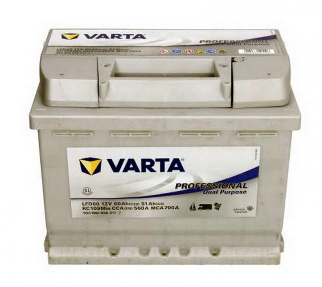

  Wysłany: 2025-12-10, 22:01   Do kamera
Ja mam do silnika
Akumulator VA930060056 EFB rozruchowo-zasilający
Napięcie [V] 12
Prąd zimnego rozruchu wg EN [A] 560
Pojemność akumulatora [Ah] 60
Długość [mm] 242
Szerokość [mm] 175
Wysokość [mm]190
Rodzaj bieguna 1
Pojemność 5-godzinna akumulatora [Ah] 51
Wykonanie strefy podłogowej B13
Położenie biegunów 0
Informacje własne
DŁ.SZ.WYS - 242/175/190 - C20-60AH, C10-55AH. C5-51AH / 560A - POJEMNOŚC REZERWOWA 25A - 109 MIN - ZASTOSOWANIE: ŁODZIE, PRZYCZEPY KEMPINGOWE, INSTALACJE SOLARNE
Kody kreskowe 4016987141106
Kody handlowe 12V 560A 60Ah 585549 930060056 LFD60
Kod EAN 4016987141106

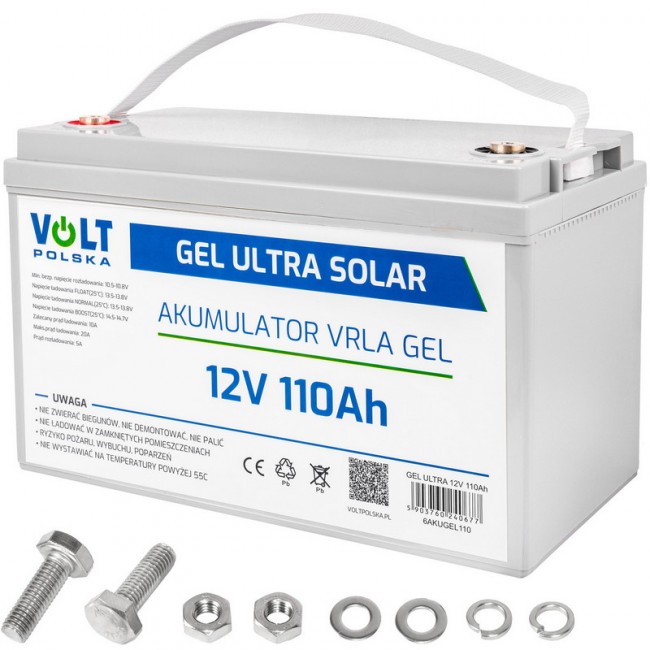

Akumulator żelowy głębokiego rozładowania 12V 110Ah V-PRO VOLT POLSKA
Pojemność: 110 Ah
Pojemność (przy 25°C) 10h (10,8V): 110Ah
Pojemność (przy 25°C) 5h (10,5V): 80Ah
Pojemność (przy 25°C) 3h (10,8V): 73,5Ah
Pojemność (przy 25°C) 1h (9,6V): 55Ah
Rezystancja wewnętrzna (przy 25°C): 3,5mΩ
Pojemność: (40°C): 102%
Pojemność (25°C): 100%
Pojemność (0°C): 85%
Pojemność (-15°C): 65%
Zalecana temp robocza: 25°C ± 3°C
Zakres temp roboczych – rozładowanie: -15°C do 50°C
Zakres temp roboczych – ładowanie: -10°C do 50°C
Zakres temp roboczych – składowanie: -20°C do 50°C
Napięcie ładowania buforowego (25°C): 13,5 VDC - 13,8 VDC
Napięcie ładowania cyklicznego (25°C): 14,1 VDC - 14,4 VDC
Maksymalny prąd ładowania: 30A
Maksymalny prąd rozładowania: 800A
Projektowana żywotność (25°C): 12lat
Wymiary: 331 x 173 x 213mm
Waga: 28,6kg (63,05Ibs) ± 3%
https://tooles.pl/pl/products/akumulator-zelowy-glebokiego-rozladowania-12v-110ah-v-pro-volt-polska-4217?query_id=2
