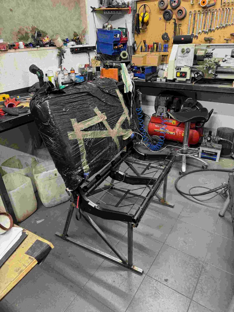

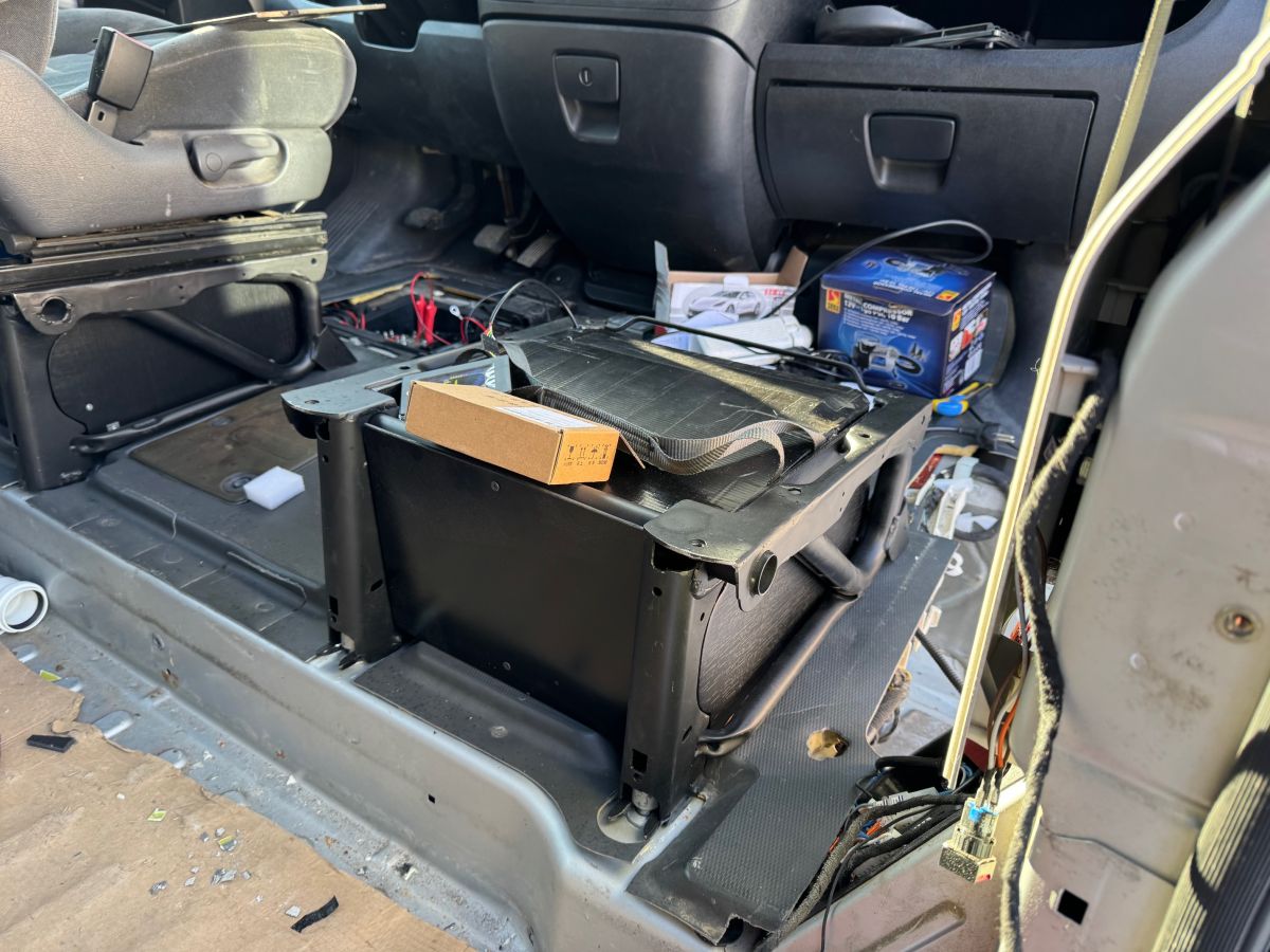

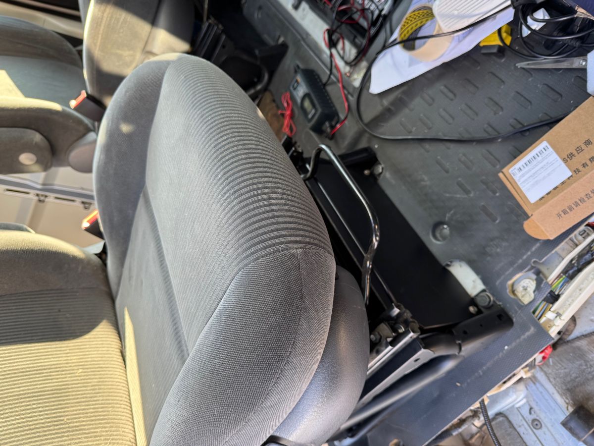

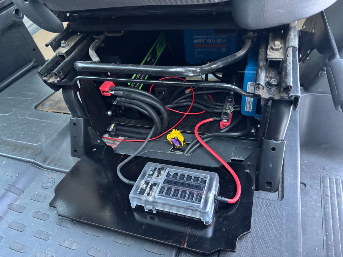

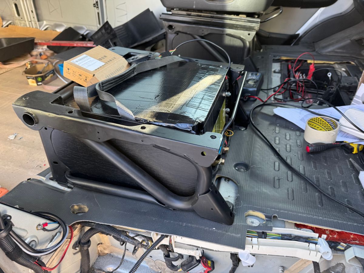

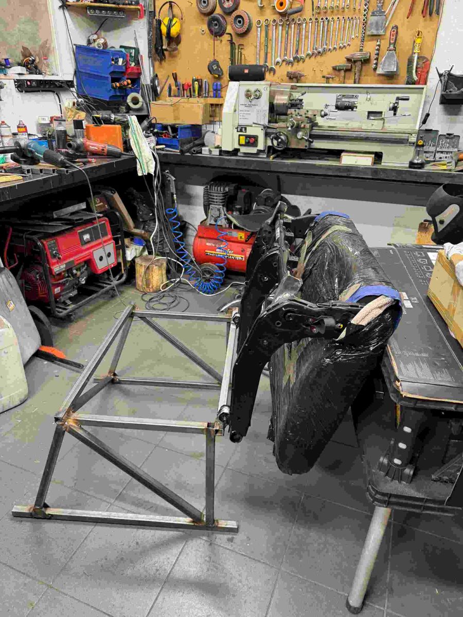

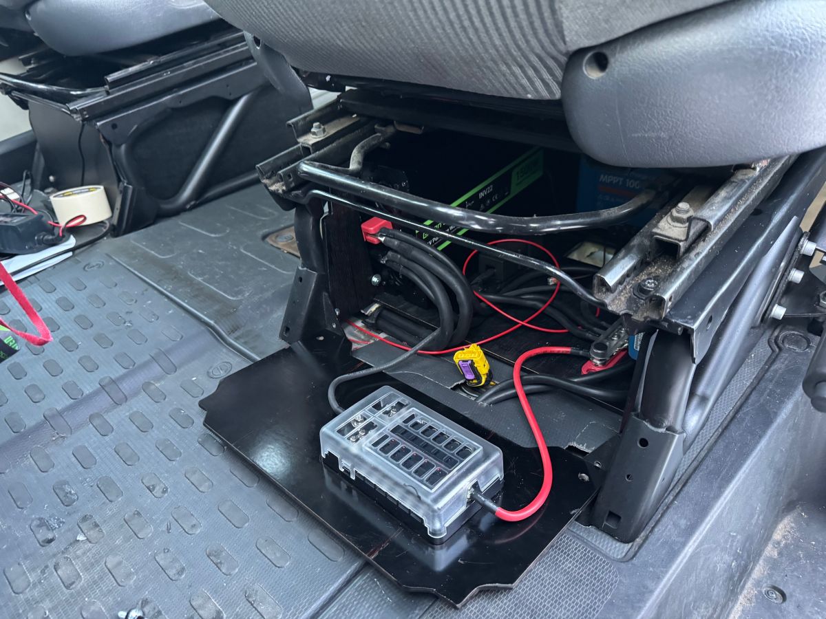

Przerabiałem podstawy foteli pod obrotki i tak mnie naszło na sprawdzenie.
Zaczynam się przekonywać aby pod prawym fotelem wsadzić akumulator zabudowy a pod lewym węzeł elektryczny, przetwornica, ładowarki DC-DC bezpieczniku itp.
Z zalet to krótkie wysokoprądowe przewody. i wykorzystanie miejsca które w zasadzie jest trudne do sensownego wykorzystania.

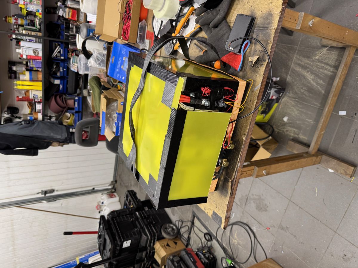

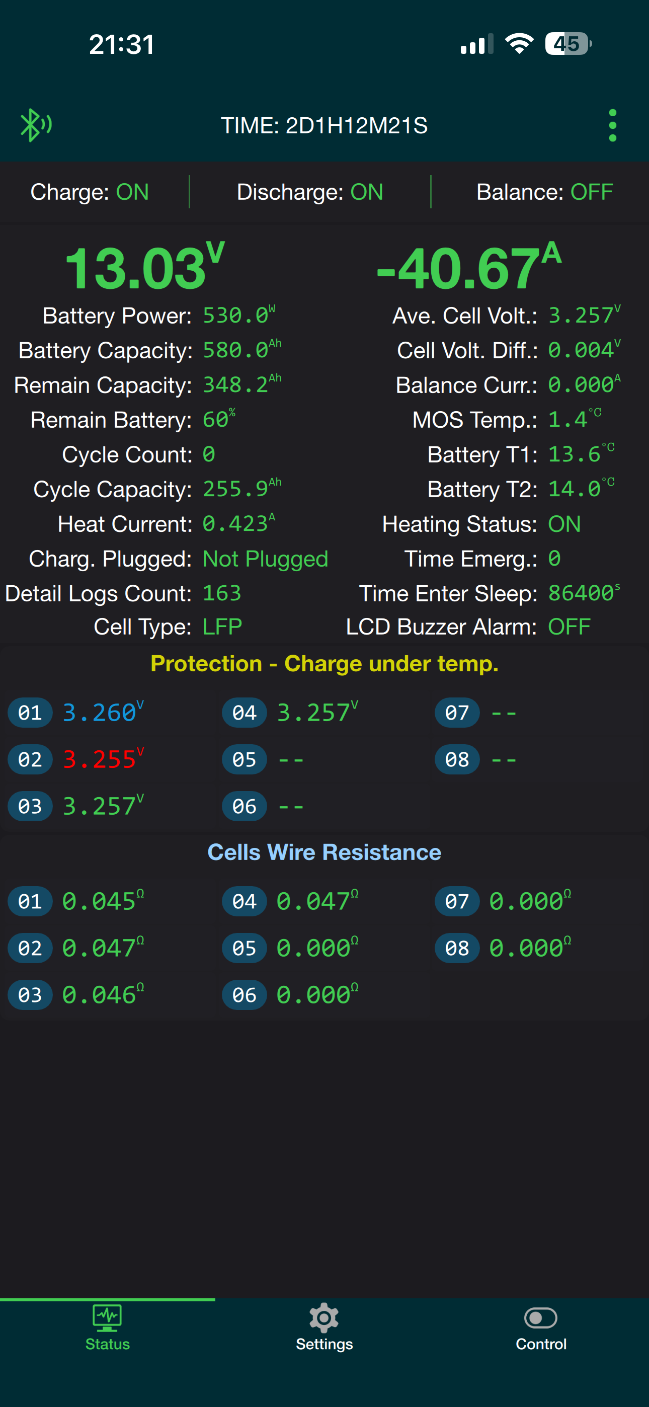

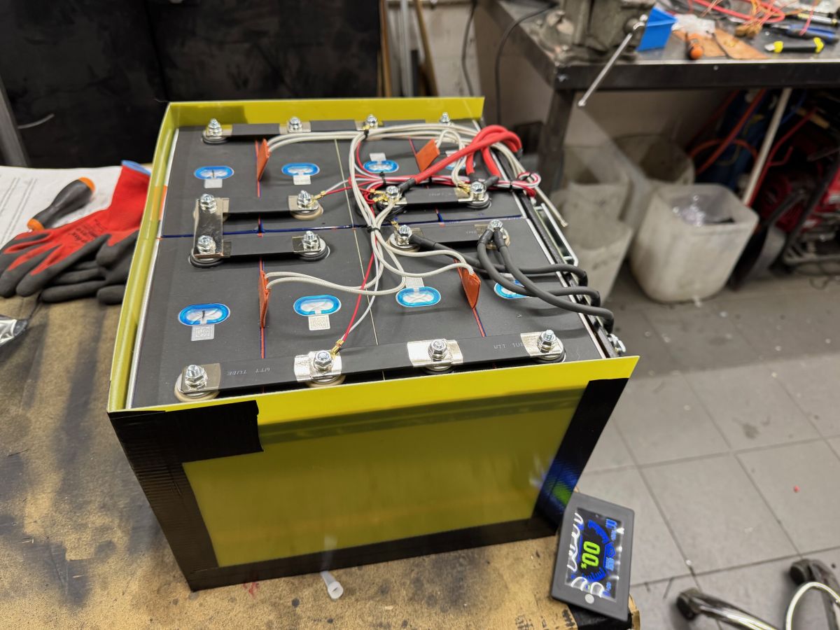

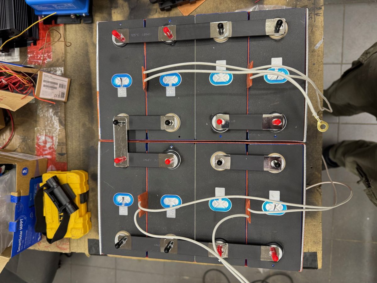

Prac ciąg dalszy. Mróz więc robię to co da się w warsztacie zrobić :)

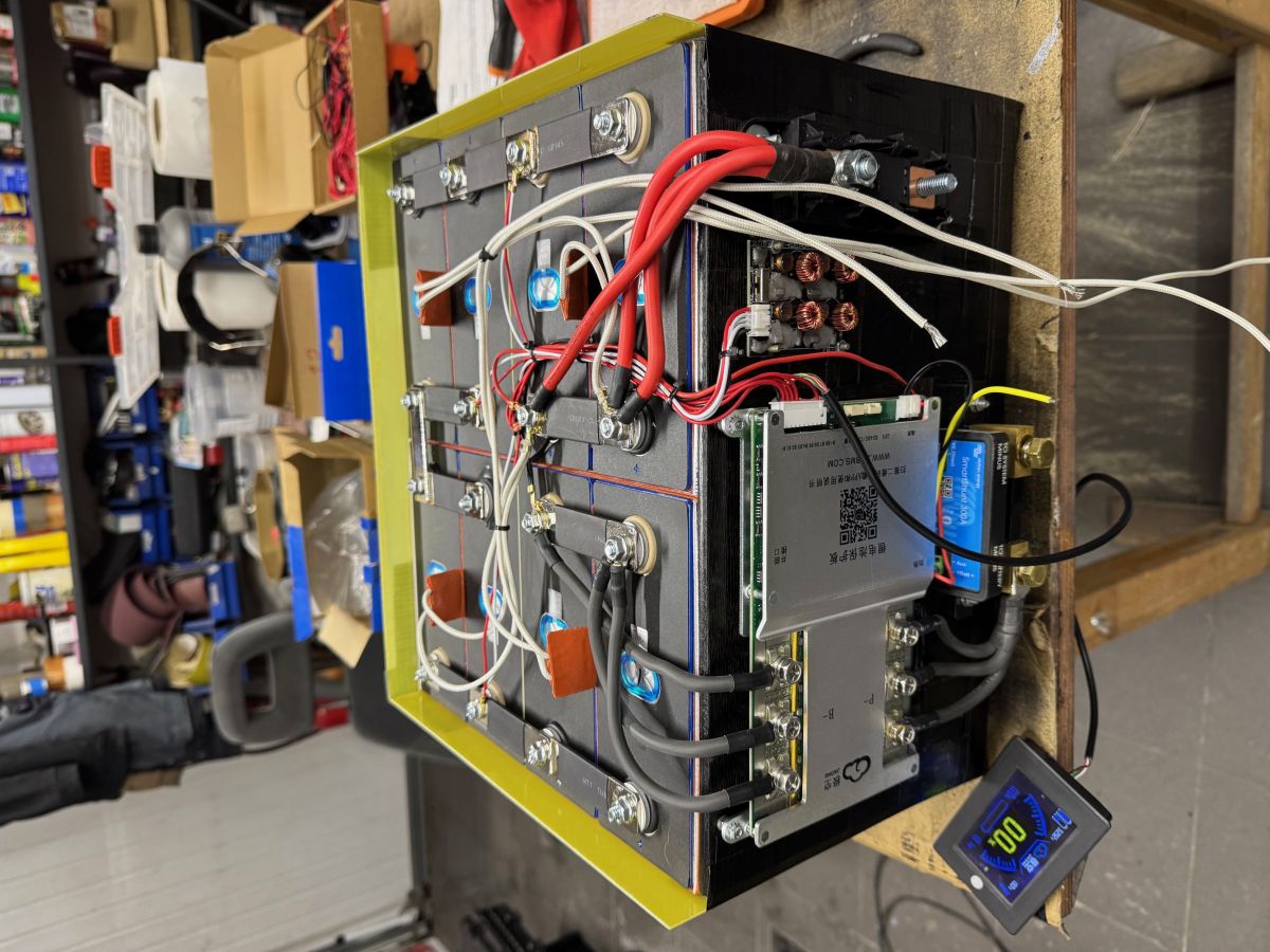

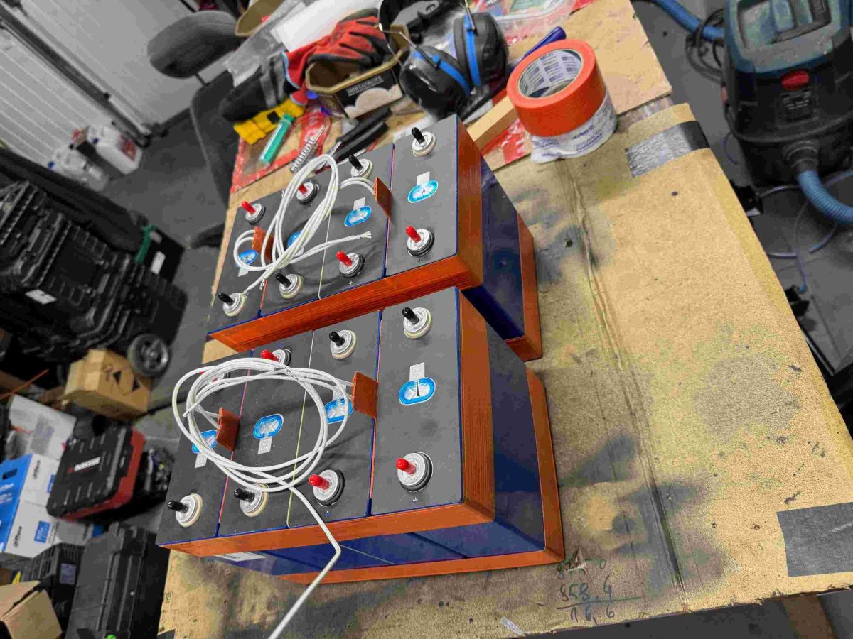

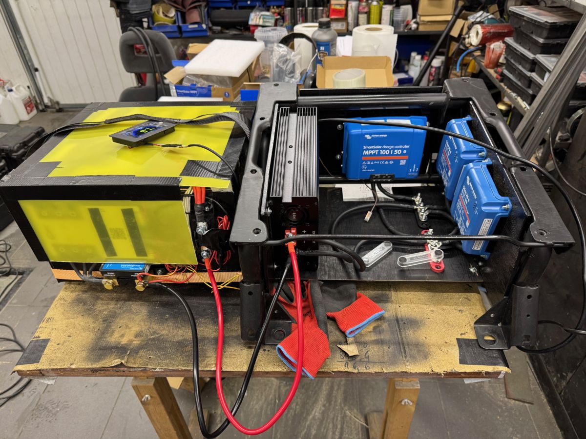

Ogarnięty bank energii oraz węzeł elektryczny.

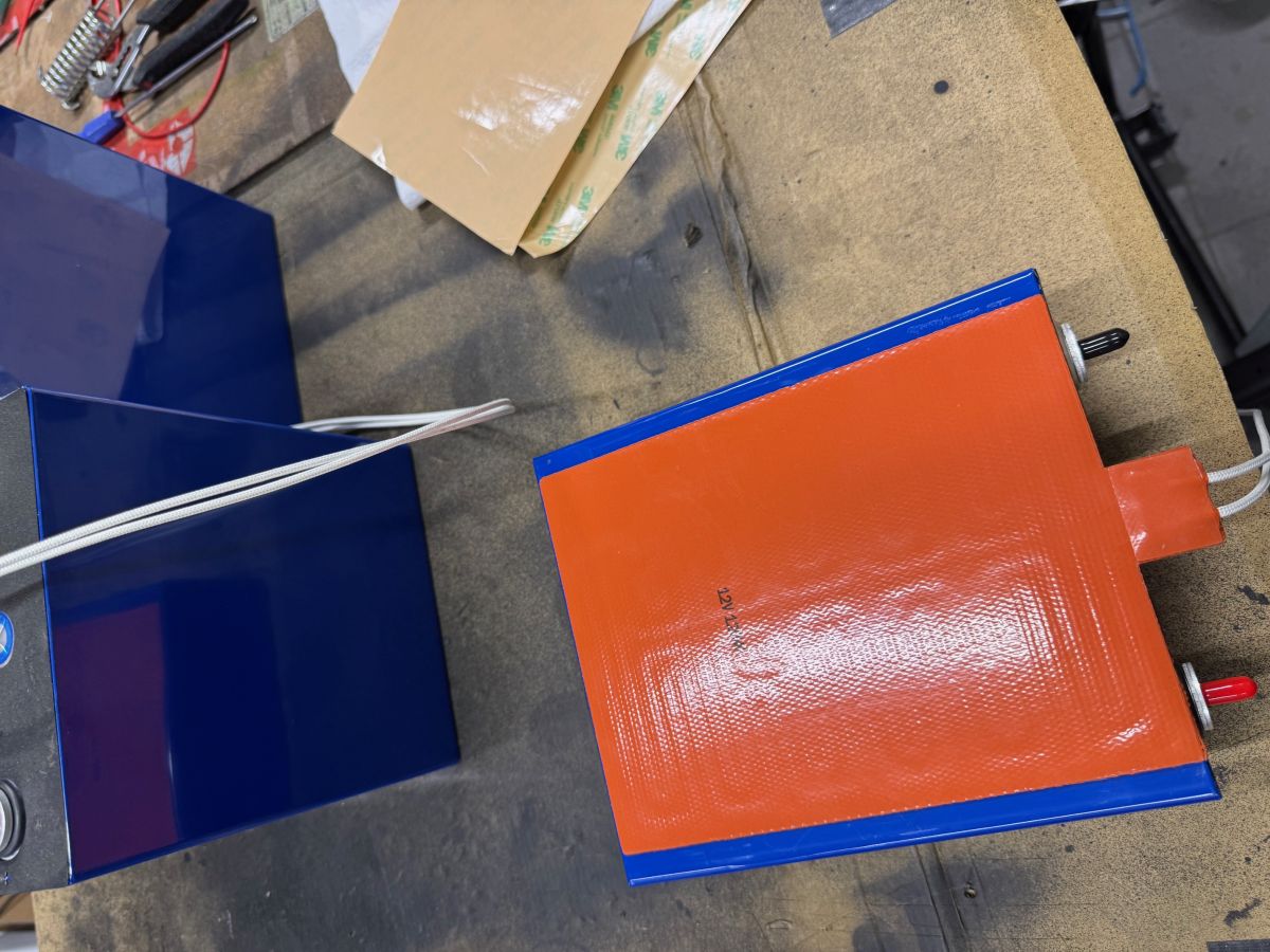

Akumulator na ogniwach CATL 314Ah, grzałki o mocy 500W.

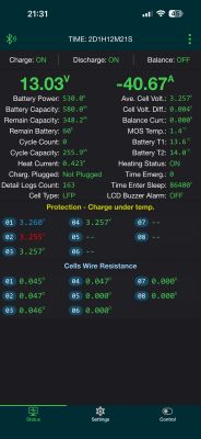

Grzanie z -7'C do 15'C trwa 30min
Grzanie z -7'C do 18'C trwa 40min

Balancer słusznych rozmiarów. Mógłbyś podać jego parametry? Pokaż też proszę te grzałki jeśli możesz - widzę że masz 4 szt. (125W ?)

Grzałki 200x150mm, 120W przy 12V,
https://pl.aliexpress.com/item/1005006618827290.html

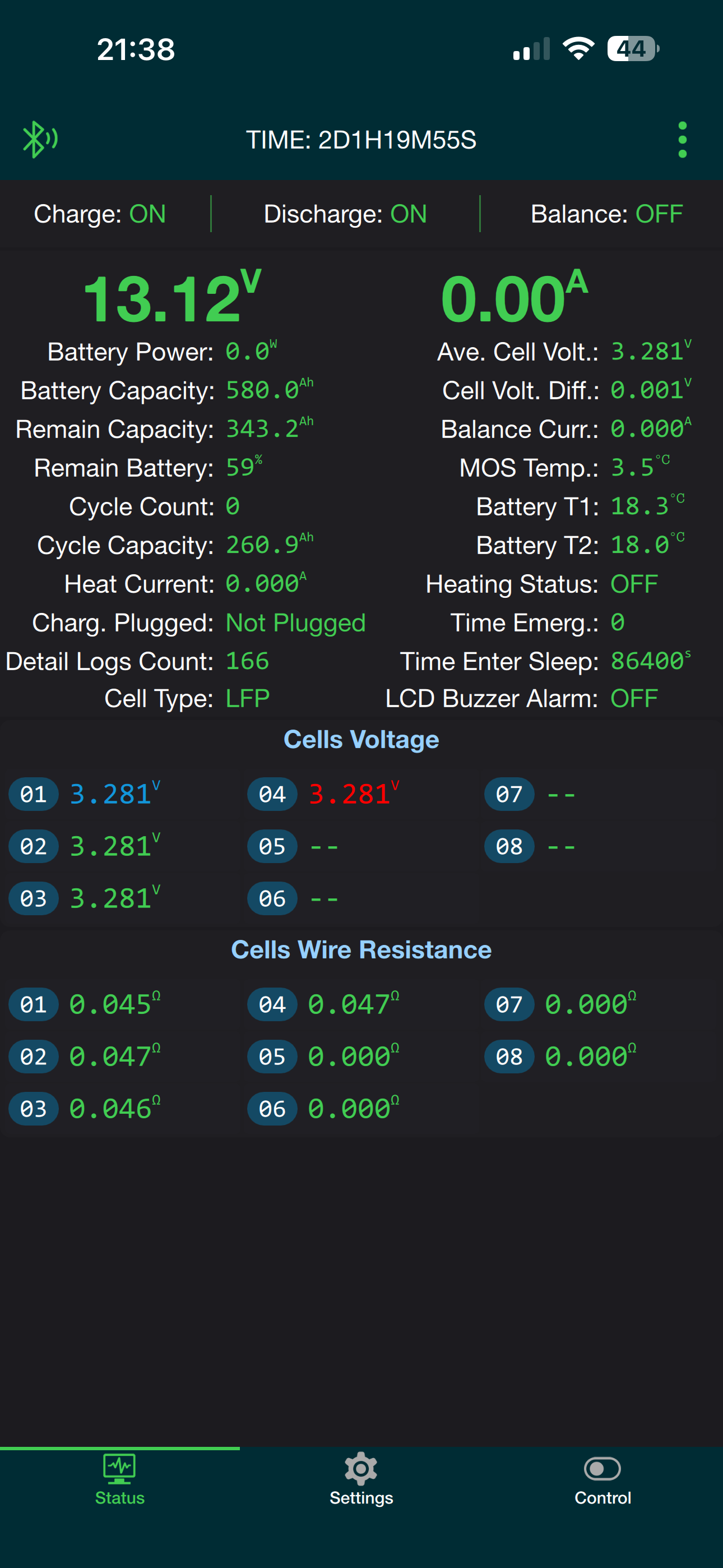

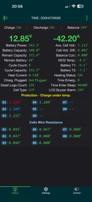

BMS to JK-B2A8S30P-HC
300A, grzanie, balans do 2A.
i dodatkowy balancer 2A
tego można wyłączyć, nie jest niezbędny ponieważ BMS ma swój 2A, ale też nie zaszkodzi przy tej pojemności.
https://pl.aliexpress.com/item/1005003367187125.html

O widzisz. Tych grzałek szukałem. Dzięki śliczne!
A dodatkowy balanser na oko wyglądał na jeszcze wydajniejszy. Tak jak piszesz - przy tej pojemności i przy tych prądach ładowania żaden balanser nie będzie za duży.

Z tego balancera korzystam pierwszy raz, wcześniej montowałem heltec pojemnościowy 5A, i te mogę polecić.
https://pl.aliexpress.com/item/1005008218944816.html
Świstak
Twój sprzęt: Milka, Milka2
Nazwa załogi: Świstaki
Dołączył: 05 Cze 2009
Piwa: 522/109
Skąd: Legnica
Wysłany: 2026-01-22, 10:25
Te znam dość dobrze i też mogę je polecić, choć nie wiem jak będą się sprawować po kilku latach użytkowania ze względu na wysychanie kondensatorów. Transformatorowe/indukcyjne są pozbawione tej wady.

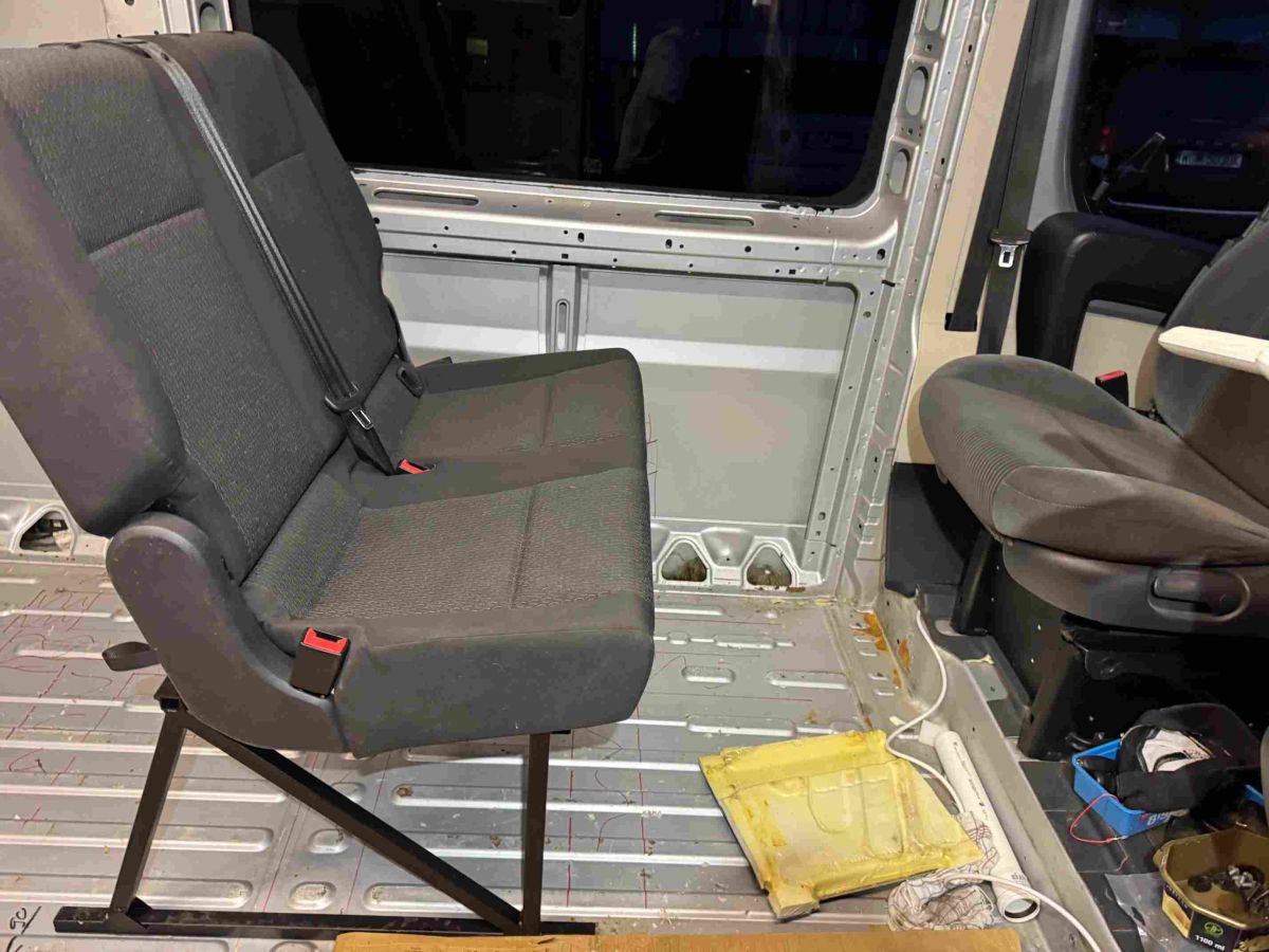

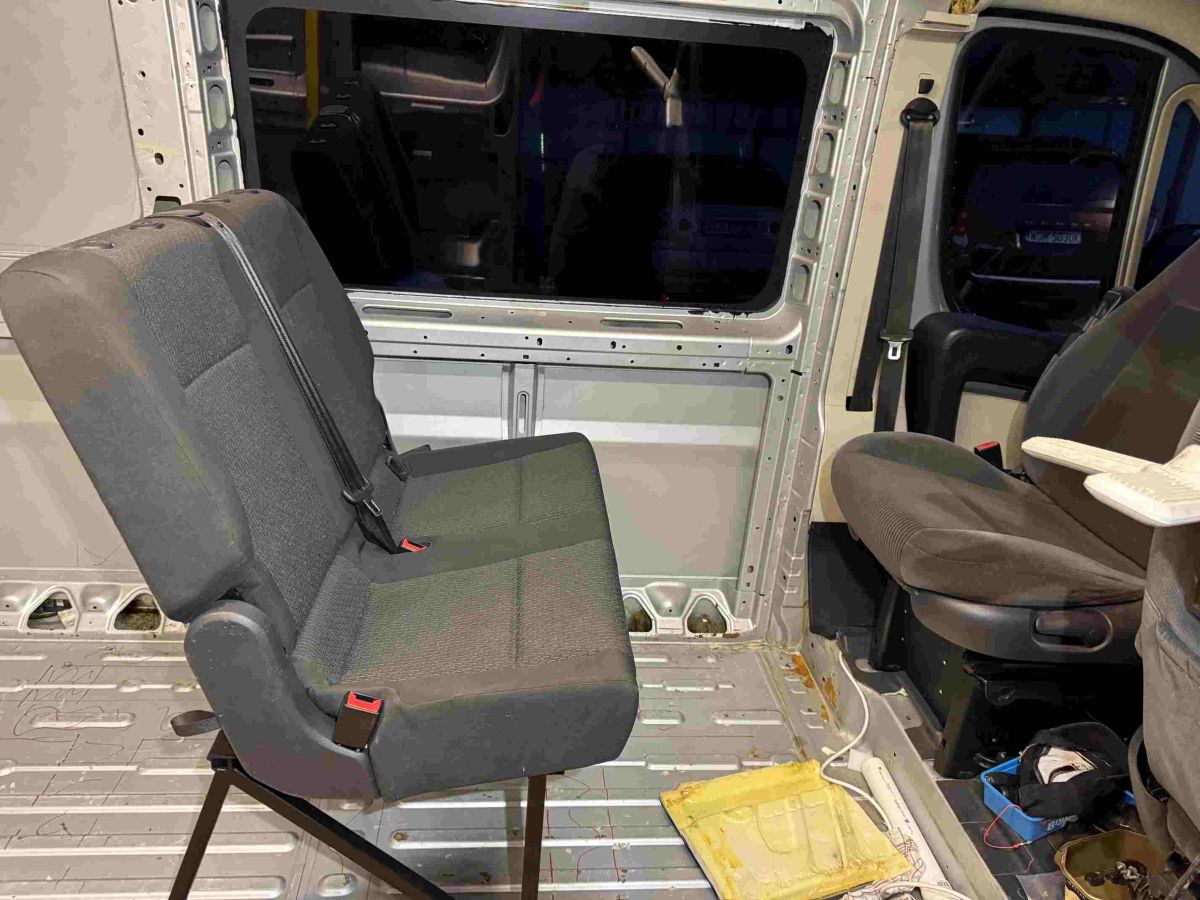

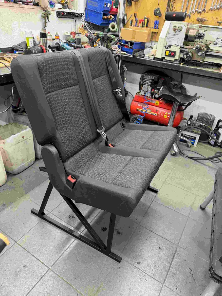

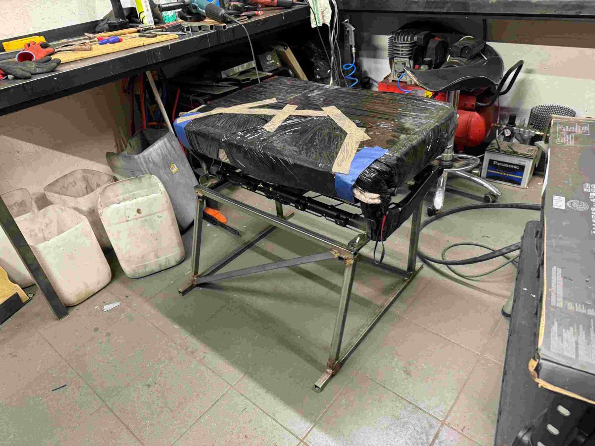

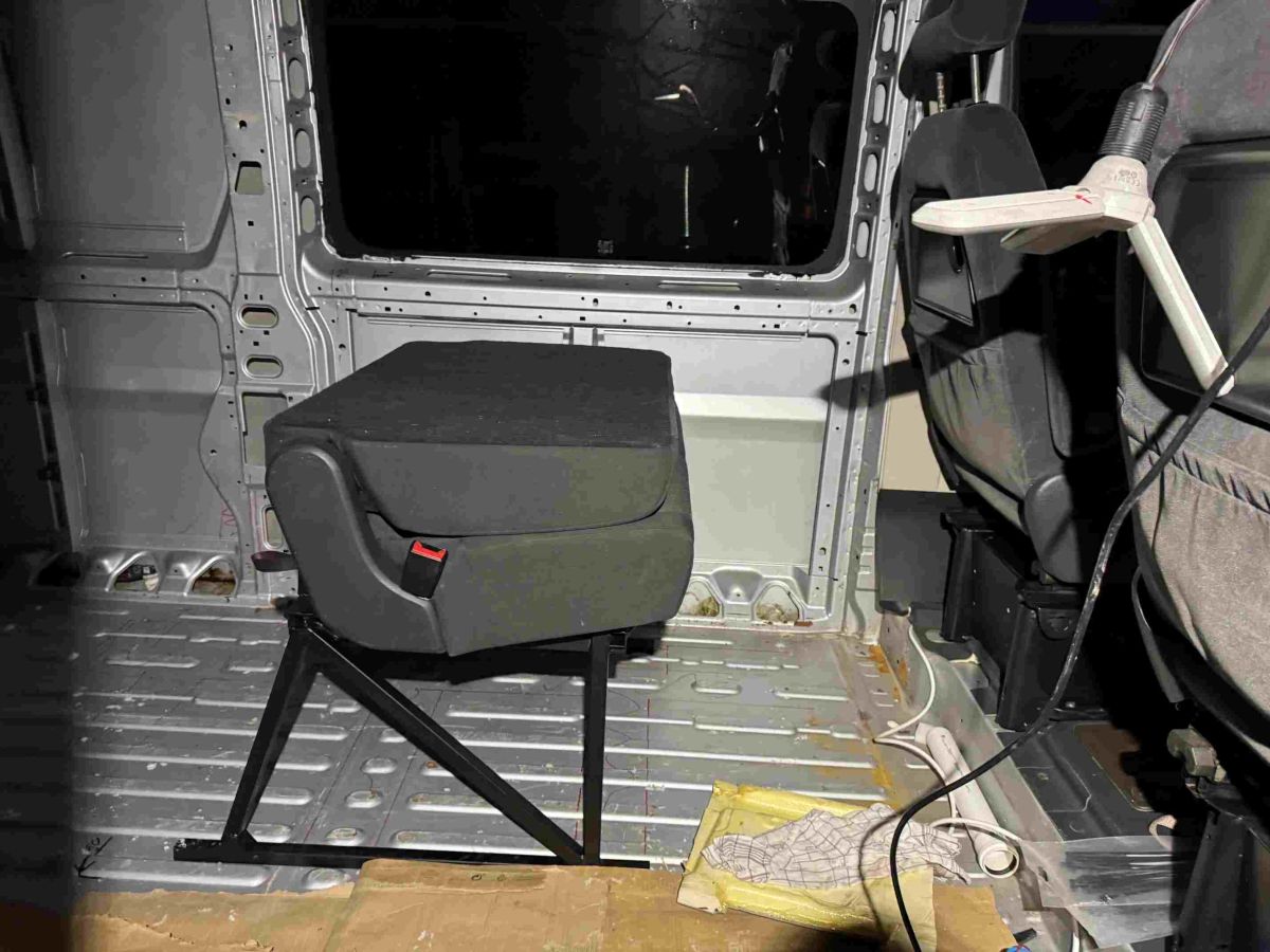

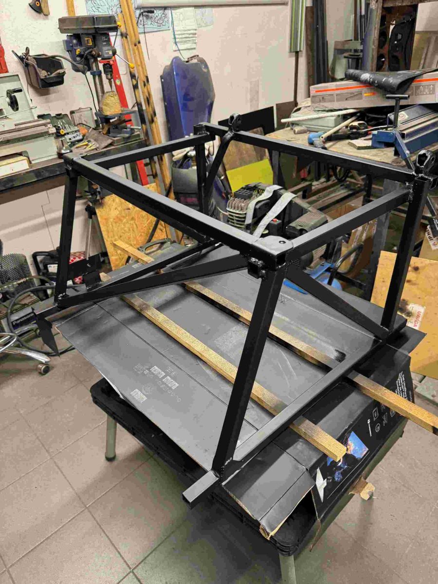

Kolejny kawałek,
Ławeczka 2 rzędu z vw caddy,
Podstawa ma zmieścić chińską trumę combi diesel.

bardzo ładna bateryjka! :o
